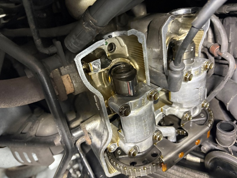

Vervolgens maar de klepdeksel los en ook maar even naar de achterkant gekeken. En zo waar, daar was ook 1 maantje er tussenuit geblazen. Dus het was in ieder geval geen probleem bij 1 cilinder.
Ook de carter ontluchtingen waren open en zaten niet geblokkeerd.

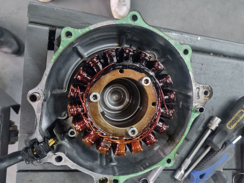

Vervolgens alvast de pakkingen vervangen en besloten om toch ook de dynamo deksel los te halen en de dynamo te bekijken.

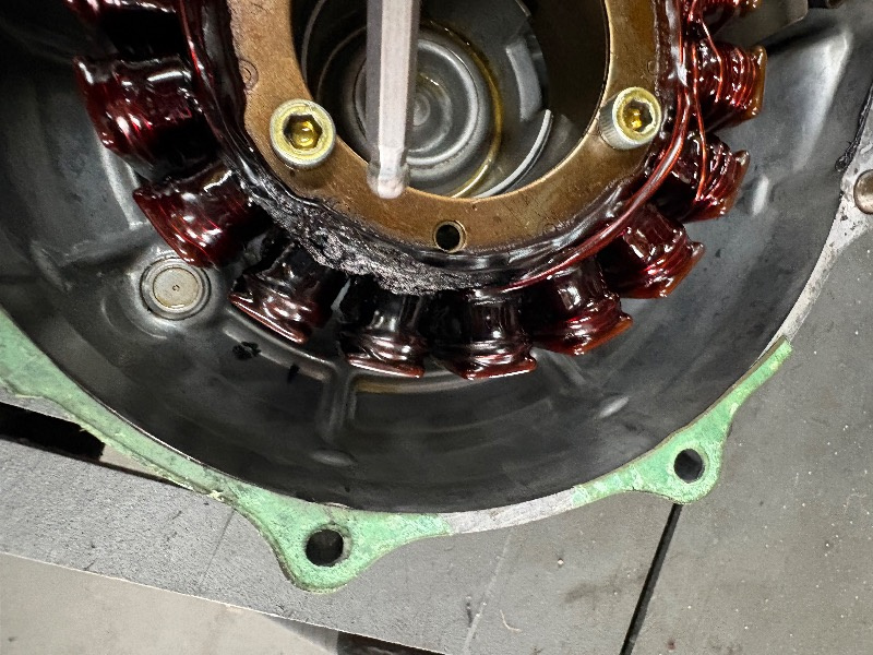

En zowaar, dat zag er niet goed uit !!! En het rook ook lekker verbrand.
Toch wonderlijk dat de meet waardes (nog) geen probleem deden vermoeden.
Dynamo gaat nu opgestuurd worden om opnieuw te laten wikkelen.

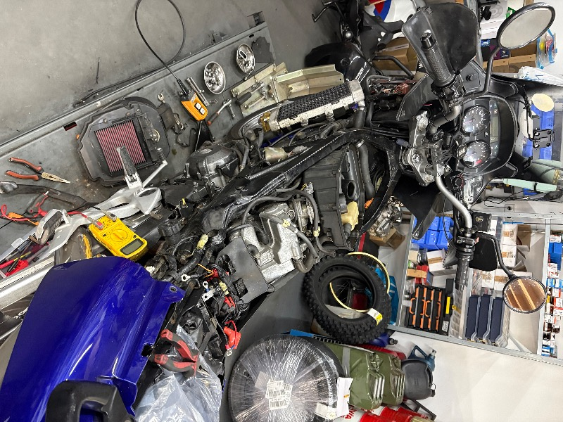

Lekker bezig geweest bij Rob, was een aardig klusje. Toen de meetwaardes dynamo goed leken te zijn begon ik hem een beetje te piepen. Wat kan het dan zijn?
Na kleppendeksel luchtfilterhuis, tank en beplating weer terug gemonteerd te hebben de linkerkant waar de dynamo zit gedemonteerd. En ja hier was brand/ smelt schade dus deze gedemonteerd en opgestuurd naar Carmo.

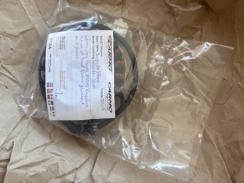

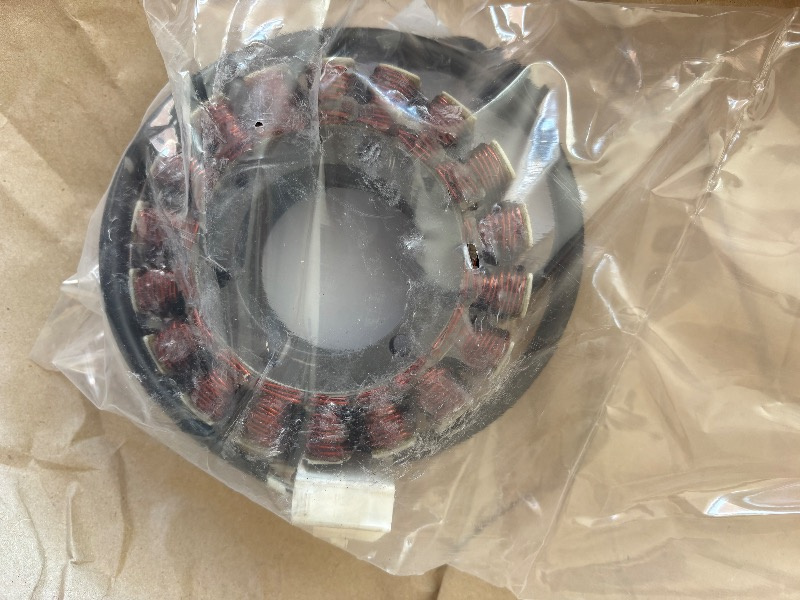

Carmo heeft geen 'vervanging' op de plank liggen, maar je kunt de oude opsturen en dan wordt deze compleet opnieuw gewikkeld.

Vanmorgen bij Rob de gereviseerde dynamo geplaatst. Alles weer gesoldeerd en afgewerkt. Alles werkt weer en bijna 14v. Hopelijk nu ff een tijdje rijden zonder gekkigheid 😉
