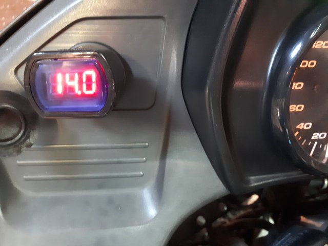

17 sept 2020 10:10 - 17 sept 2020 16:14 #7 door Simonshavenaar
Beantwoord door Simonshavenaar in topic Laadspanning Honda Varadero XL1000V 2005
Gisteren was de Carmo spanningsregelaar binnen.
Deze gelijk gemonteerd, wel iets langer bezig geweest dan verwacht, ook de tank nog even gelift, anders kreeg ik de stekkers er echt niet tussendoor.
Gelijk een vraag, kan de aarding naar de spanningsregelaar ook invloed hebben op de werking?
Met wat rommelen aan het aardkabeltje achter het boutje leek er verschil te zitten in de laadspanning.
Ook dacht ik een keer een vonkje te zien springen, wat mij erg onwaarschijnlijk leek.
Ik heb nu een extra aardedraad getrokken vanaf beide boutjes naar het massapunt op het motorblok, waar de accu minpool op geschroefd zit.
Misschien moet ik toch maar een keer alle massapunten controleren, is er een overzicht waar deze allemaal zitten op een SD02?
De laadspanningen zijn wel iets verbeterd, maar had ze eigenlijk iets hoger verwacht.
Stationair direct na het starten 13.2, maar na een half minuutje draaien 13.5 volt.
Tijdens het rijden slingert de spanning tussen 13.7 en 14 volt, gemeten op een mini voltmetertje in de accessoire aansluiting.
Ik kan in ieder geval weer rijden, met 14 volt verwacht ik wel dat de accu vol blijft.
Een waterdicht voltmetertje is onderweg, nog even een plekje zoeken op het dashboard, dan kan ik voortaan altijd de laadspanning in de gaten houden.

Als laatste een foto van het huidige voltage.
