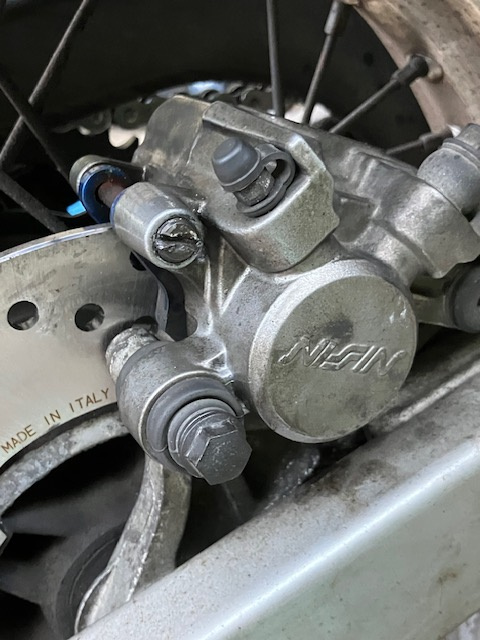

Bij het vervangen van de remblokjes achter van mijn XL650V stuitte ik op een muurvaste pin retaining pin plug. De schroefsleuf trof ik enigszins uitgelubberd aan (zie bijgaande foto) .
Heeft iemand een goede tip hoe ik dit varkentje kan wassen?

Slagschroevendraaier

Dat inderdaad ^^
En misschien vooraf een paar dagen in de kruipolie spuiten en laten intrekken.

Als je geen slagschroevendraaier hebt, remklauw demonteren en een griptang gebruiken om de pin los te draaien.
Ff een nieuwe pin scoren en deze niet hergebruiken.

Dank voor de tip; met de Mannesmann is het gelukt.
