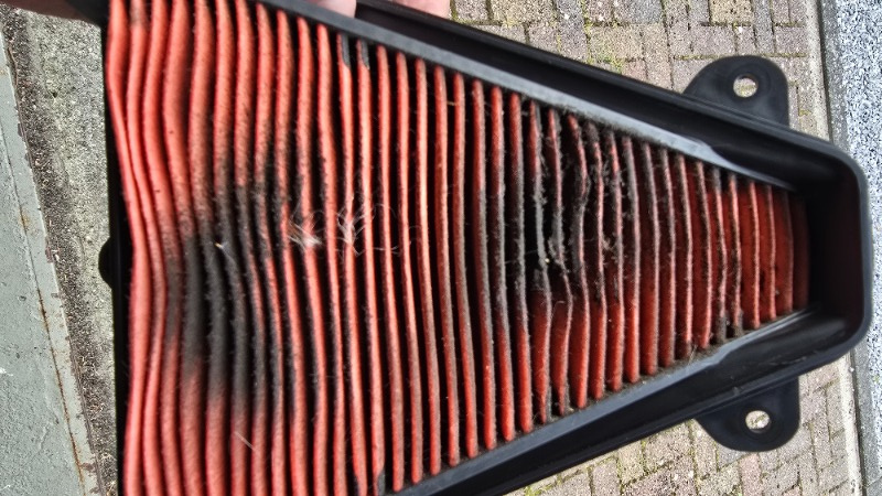

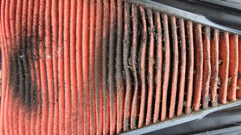

Na 24000km is het luchtfilter wel rijp voor vervanging...
16 aug 2026 15:07 #2 door The Headless Horseman
Beantwoord door The Headless Horseman in topic Luchtfilter
Ah ja, dat kan geen kwaad :) Veel werk? De tank moet er af toch?
16 aug 2026 15:18 #3 door xrvtuur
Beantwoord door xrvtuur in topic Luchtfilter
Tank hoeft er niet af maar je klapt hem achterover. Slangen en stekker kunnen blijven zitten. Maar voordat je zover bent heb je al wel van alles los gemaakt. Ik heb wel met opzet na een internet tip, 2 pennetjes die aan het plastic kapje voor de tank zitten afgebroken. Dan hoef je niet steeds je dashboard er uit te halen. Ik moet nu eigenlijk ook klepspelling controle doen, maar die schuif ik door naar de winter wegens veel werk. En ik doe alles 2x, Bij Godelein d'r Alp ook al ruim 25000 op de klok.
