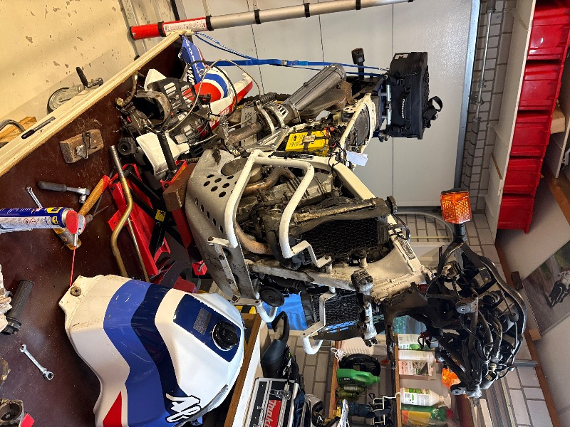

Vandaag maar eens begonnen de motorfiets uit te kleden. Een flinke klus bij zo’n Twin.
De balhoofdlagers heb ik bekeken, maar die zitten er nog niet zo heel lang in, en ook heel goed in het vet.
Het lijkt er op dat de speling slechts een kwestie van afstellen is! Wellicht zijn ze na het plaatsen (heb ik iig niet zelf gedaan) nooit gecheckt en/of nagesteld.

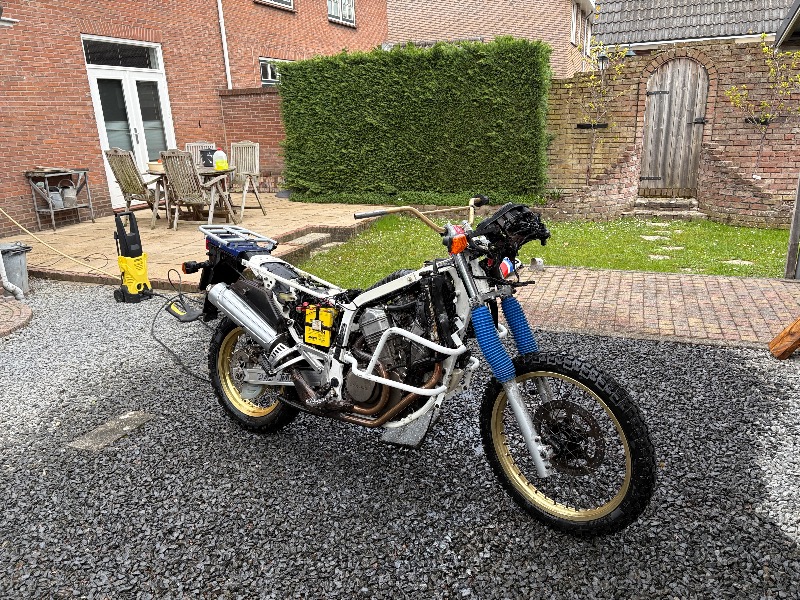

Plaatje van een naakte Twin dan maar ;)

Vandaag verder gegaan aan de Twin :cheer:
Eerst maar eens even de balhoofdlagers gecheckt. Kroonplaten en vorkpoten er weer in, op spanning gezet en….. geen enkele speling meer voelbaar. Daar gaan we dus niks aan doen. Voorwiel er weer in en stuur gemonteerd, dan kan hij iig naar buiten B)

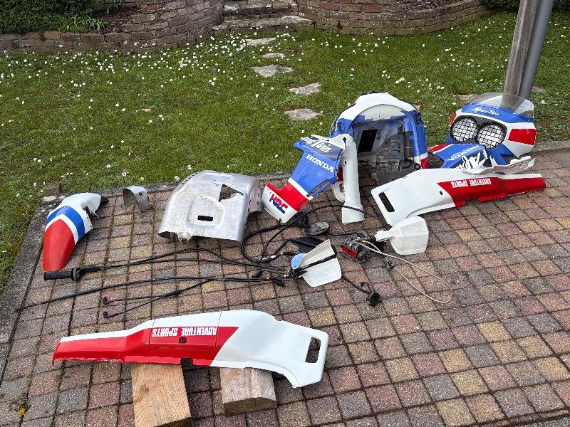

Lekker bezig geweest met Dasty en de hogedrukspuit :woohoo: Daar knapt de boel van op!
Ook alle kappen, tank en wat overige dingen gedaan. Dat staat nu voorlopig op zolder om later weer te monteren.
De rest van de middag besteed om olie & filter en koelvloeistof te verversen. De volgende stap is kleppen stellen en verse kleppendeksel pakkingen. Tevreden over vandaag :cheer:

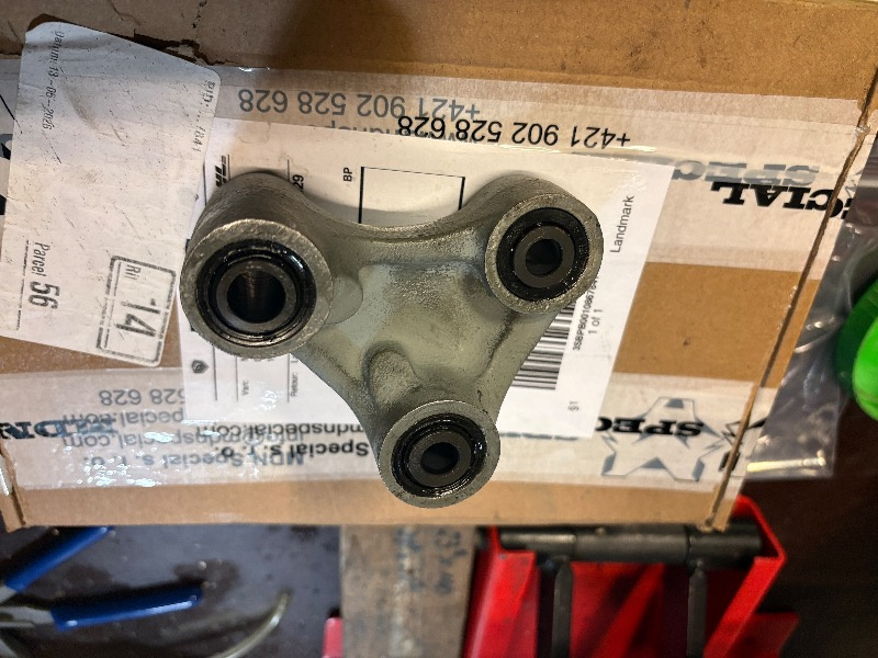

Hetzelfde gold voor het linksysteem, 2 steekassen/bouten kreeg ik relatief makkelijk er uit, de 3e niet en dan krijg je ‘m dus niet gedemonteerd. De steekas van de achterbrug wilde er ook niet uit, waarschijnlijk vastgerot in de lagerbussen. Nou voelen de achterbrug lagers nog prima, maar de achterbrug kan er zo ook niet uit natuurlijk :(
Na een weekje in de kruipolie kwam de 3e bout ook los gelukkig en kon ik de link bekijken. 1 lager kompleet aan gort, een 2e zit vast, de 3e lijkt nog in orde. Ik heb bij MDN Special in Italië een nieuwe set lagers en lagerbussen besteld. Waarschijnlijk vervang ik ze alle 3.

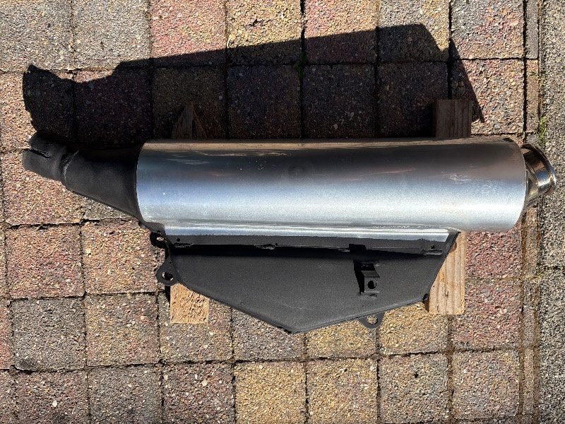

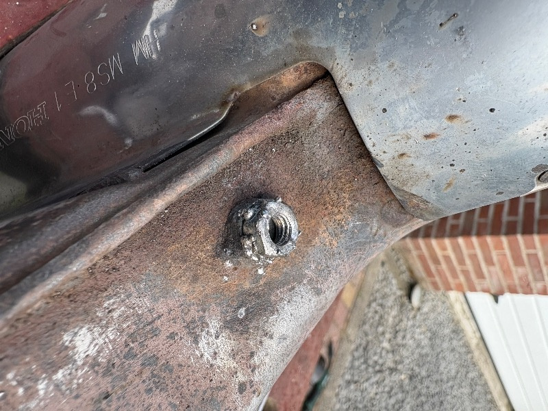

Omdat ik niet een verder kon heb ik de uitlaat maar gedemonteerd, daar zat ook wat roest op. Het is nog een originele, dus ik wil er zuinig op zijn. Bij het demonteren van het rekje brak er uiteraard een boutje af, zat ook vastgeroest :dry: Uitboren lukte niet, dan maar afslijpen en een moertje er op lassen. Voor het eerst van mijn leven gelast trouwens :cheer: , het apparaat stond al 1,5j in de garage, maar vandaag voor het eerst nodig.
Daarna de uitlaat ontroest, afgeplakt en opnieuw in de hitte bestendige lak gespoten.

De uitlaat is intussen ook weer netjes zwart geworden en klaar om te monteren :cheer:
03 mei 2026 10:16 #35 door V-Twin
Beantwoord door V-Twin in topic Mijn XRV650 Africa Twin (RD03)
Op dit uitlaat moet je zuinig zijn René, je ziet ze amper meer in een goede staat.

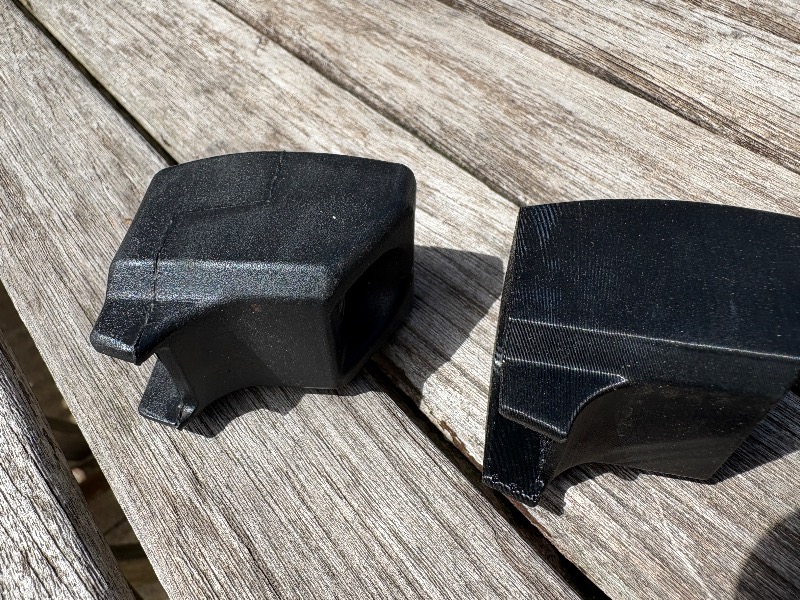

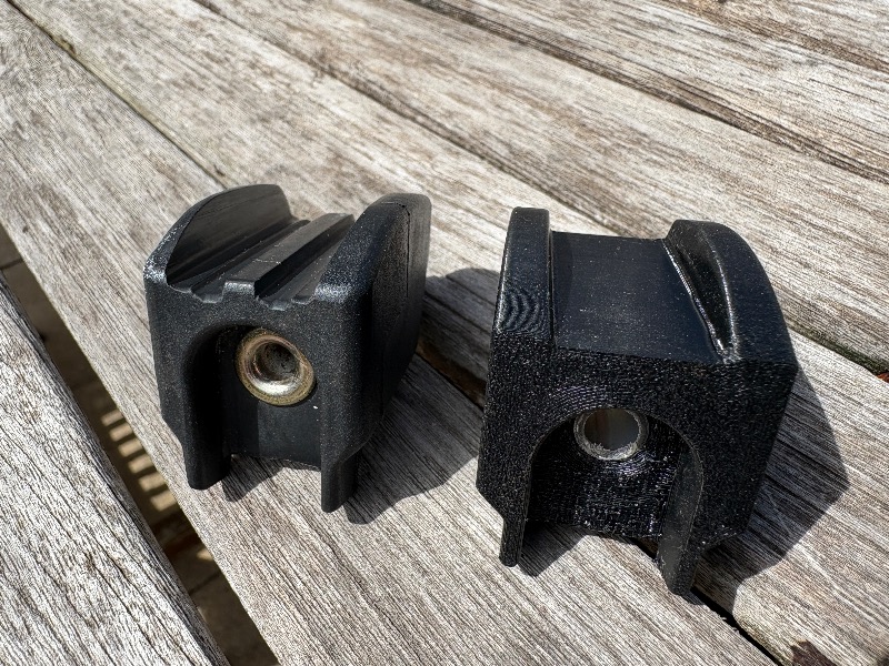

De kettinggeleider rond de achterbrug was zo ongeveer compleet verdwenen :ohmy: maar kon ik bij een toeleverancier makkelijk vinden B) De onderste zo snel niet, wel bij CMSNL, maar dan ga je richting €50,- ofzo, best veul geld voor een stukje kunststof :unsure:
Dus hier thuis de engineer maar aan het werk gezet, wat resulteerde in een mooi alternatief uit de 3D printer :cheer:
Links de versleten, rechts de geprinte versie.
Ik ga ‘m monteren en we zien wel hoe lang deze het vol houd :)

15 mei 2026 08:19 #38 door robgoesdakar
Beantwoord door robgoesdakar in topic Mijn XRV650 Africa Twin (RD03)
In welk materiaal is het geprint ??
15 mei 2026 10:47 #39 door The Headless Horseman
Beantwoord door The Headless Horseman in topic Mijn XRV650 Africa Twin (RD03)
Volgens mij heet dat TPU, in ieder geval is het enigszins flexibel materiaal en dan geprint met een hoge dichtheid.
Het is een experiment uiteraard, het plan is om er mee naar het ITT te gaan, dan rijden we in totaal al gauw zo’n 1300 of 1400 km ofzo. En daarna maar ‘s kijken wat het gedaan heeft.
Oude versleten geleider gaat mee als backup ;)

Het link systeem is voorzien van nieuwe lagers. Mijn broer was zo vriendelijk dat voor mij te doen, op zijn werk is hij wat beter uitgerust kwa gereedschap (een lagerpers) dan ik thuis heb, dus het was zo gepiept zei hij.
Zelf had ik ‘m al ontroest en in de zinkspray gezet.
Vanavond gemonteerd, zo kan hij er weer even tegen B)

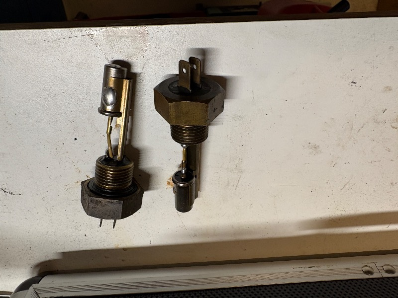

Verder nog een nieuw knipperlicht aan de achterkant er op gezet en een poging gedaan de tank-indicators te checken. Geen idee hoe en wat ik er aan kan controleren, maar 1 van de 2 deed het iig niet.
Hier iemand een idee wat je kunt checken aan die sensors?
Deze dus:
