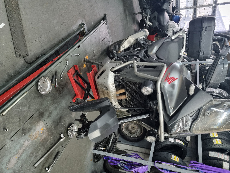

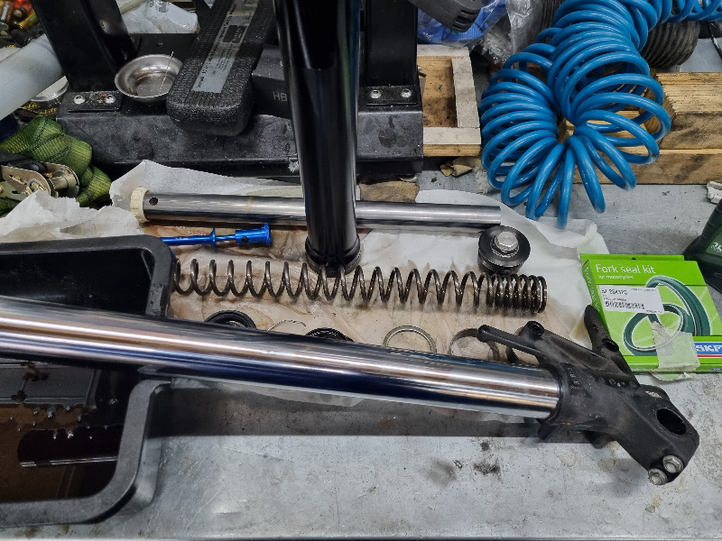

Al een tijdje stond nog op mijn todo lijstje het vervangen van de voorvork keerringen.
Eigenlijk ook de voorvorkveren zelf, maar omdat ik even zeker wil weten of het gevoel wat ik uit de voorkant krijg komt door de plakkende keerringen toch maar eerst kijken wat er veranderd na het vervangen van de keerringen zelf. Kan later altijd nog 'ff' de voorvork veren vervangen.
Vandaag dus de zaak officieel dicht, en dus tijd om op mijn gemak aan mijn eigen motor te klussen.
Nu alleen nog een fatsoenlijke dag voor een proefrit in plannen en de bevindingen hier ook even delen.
30 dec 2024 15:09 #44 door xrvtuur
Beantwoord door xrvtuur in topic Nieuwe motor
Zo te zien ligt de veer er al wel uit. Ik heb geen ervaring met upside down vork, is het uit elkaar halen hetzelfde als bij een conventionele vork, heb je speciaal gereedschap nodig? en heb je een SKF nummer voor de keering set.
30 dec 2024 15:23 #45 door robgoesdakar
Beantwoord door robgoesdakar in topic Nieuwe motor
SKF keerring : SEAL KIT43S-G
(2 stuks nodig, en de spacer gebruiken)
Voor het demonteren heb je formeel wel een tool nodig om de boel in te drukken om zo bij de 14mm bout te komen om de bovenkant los te draaien.
Als je met 2 personen bent, dan denk ik dat het ook zonder tooltje wel moet lukken om de veer genoeg in te kunnen drukken om erbij te komen.

31 dec 2024 10:12 #48 door robgoesdakar
Gaat dit jaar niet meer gebeuren :D

Die SKF 43S-G staat niet op de Hyperpro site vermeld, wel 43S, weet je wat die G nog betekent?
05 jan 2025 11:17 #50 door V-Twin
Beantwoord door V-Twin in topic Nieuwe motor
Volgens mij is de type aanduiding G 43S en dan staat G voor Green. Zo heb je ook B 43S voor de zwarte variant.
06 jan 2025 08:35 #51 door robgoesdakar
V-Twin heeft gelijk.
Ik ga overigens altijd, indien mogelijk, voor de Green optie. Die schijnen minder wrijving te geven dan de reguliere zwarte. Laatst had ik ook een setje van dual compound seals (Groen/rood) hier liggen en Bas (hyperpro) zag ze liggen en zei dat die niet echt geweldig zijn. En wie ziet er nu meer voorvorken en keerringen voorbij komen dan hij ;)
06 jan 2025 08:55 #52 door xrvtuur
Dus als je bij hyperpro een sealkit besteld krijg je de groene versie.

06 jan 2025 14:15 #55 door robgoesdakar
xrvtuur schreef : Dus als je bij hyperpro een sealkit besteld krijg je de groene versie.
Geen idee, ik loop sowieso altijd even hier de hoek om voor veren. En seals zie ik hem eigenlijk ook altijd de groene monteren, en als ik zelf al eens omhoog zit en ze bij Bas haal, dan krijg ik ook altijd de groene. (Over het algemeen bestel ik ze natuurlijk zelf bij mijn leverancier)

26 jan 2025 17:06 #57 door robgoesdakar
Vandaag scheen het zonnetje zo lekker dat ik de motor en mijzelf toch maar even heb 'uitgelaten'.
Tijdens het rijden bedacht ik me dat ik die keerringen vervangen had, dus ook even opletten of ik verschil merk.
Het eerder gemelde gevoel aan de voorkant is in ieder geval nog niet weg. Maar ik merkte wel een enorme verbetering in gedrag op een klinkerweg.
