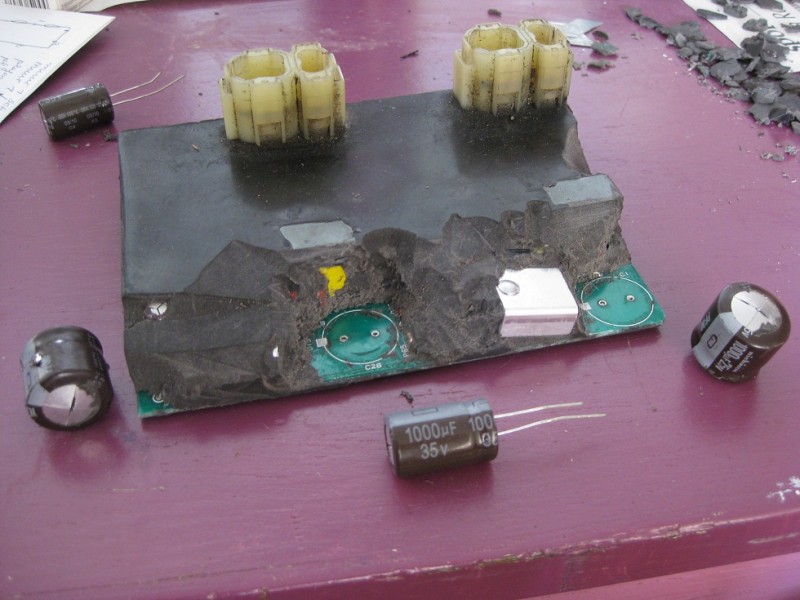

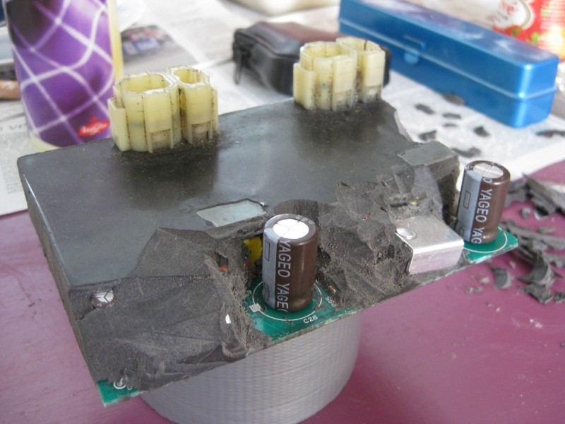

Vandaag de poging gewaagd om de cdi te repareren.  In de tussentijd heb ik er nog mee gereden, alleen bij de 5000 a 6000 toeren(mijn toerenteller is nog stuk) of bij 100km/h in de hoogste versnelling haperde de motor om de paar ontstekingen. Ik had eerst de sites bestudeerd die hierboven staan gelinked. Ervan uit gaan dat de AT cdi hoogst waarschijnlijk 2 TA cdi's aan elkaar zijn dit gaf me een redelijk idee van de schakeling.

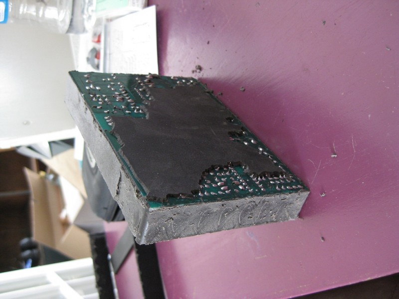

Eerste heb ik de kunststof behuizing van de cdi afgeslepen met de dremel. De gehele cdi zat ingegoten in een soort rubber. Deze heb ik los gepulkt met een mesje. Na een tijdje had ik de grote condensators die in de cdi zitten vrij en kon ik ze los solderen. Bij een elektronicazaak in de buurt twee nieuwe elco's gehaald van 1000uF 35V. De originele waren 1000uF 25V en hadden een iets andere vorm(de nieuwe zijn wat smaller maar langer), maargoed. Die ik kon krijgen zouden het ook moeten doen. Ze waren iig ook bestand tegen temperaturen tot 105 graden Celsius.

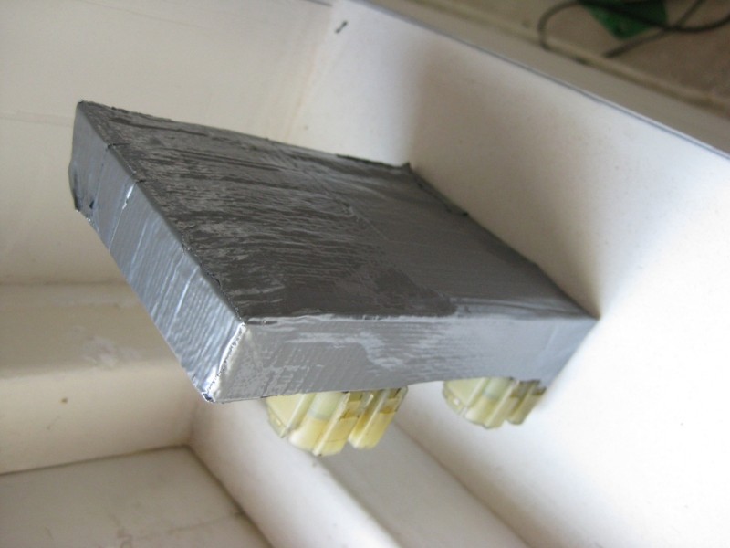

Deze erin gesoldeerd, de cdi even ingetaped met ducktape en gaan testen...
Hij doet het weer perfect! Trekt weer mooi door de toeren heen precies zoals het hoort en dat voor 4 euro :)

Volgende stap is een hars of rubber vinden waar ik de cdi weer in kan gieten. Iemand nog tips?

Dat heb je heel mooi gedaan. Hetzelfde heb ik gedaan bij mijn Yamaha's, Dat scheelde ff een slok op een borrel.
35 volt is prima, beter zelfs al zal het niets uitmaken in prestaties.
Je hebt geluk dat het duidelijk was dat je elcoos defect waren. Vaak zie je het niet en moet je gokken.
Dan is alle elcoos vervangen en geheel doorsolderen (opnieuw vertinnen) de enige optie.
Het boeltje is gegoten in rubber om vocht geen kans te geven. Niet zomaar een kit gebruiken, meestal geleiden ze wat en heb je meer problemen.
Zoek een elektrisch niet geleidende rubber compound. Ik weet niet meer welke maar het bestaat uiteraard.
