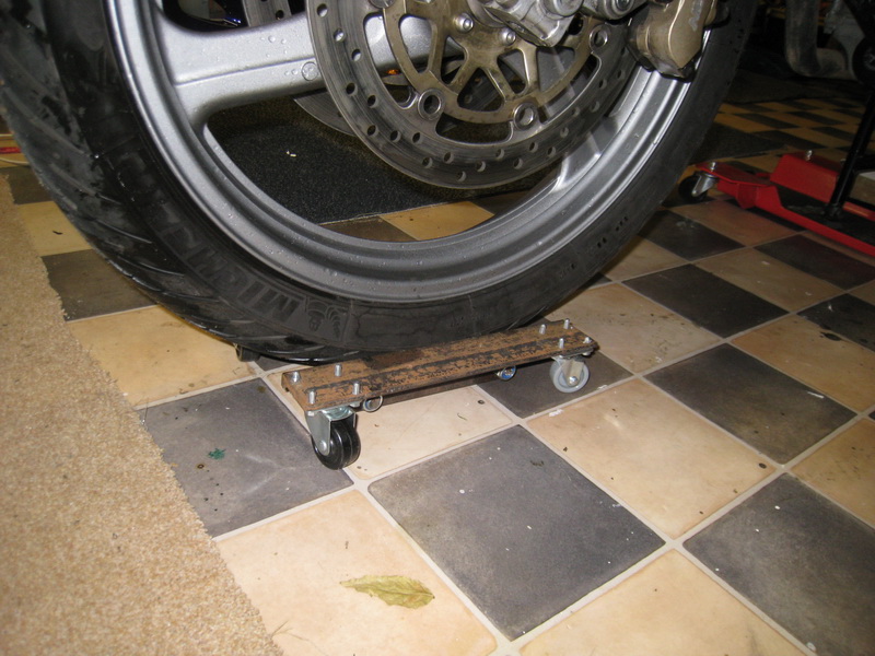

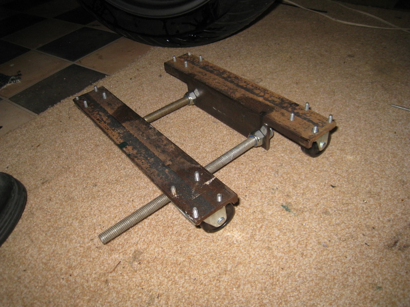

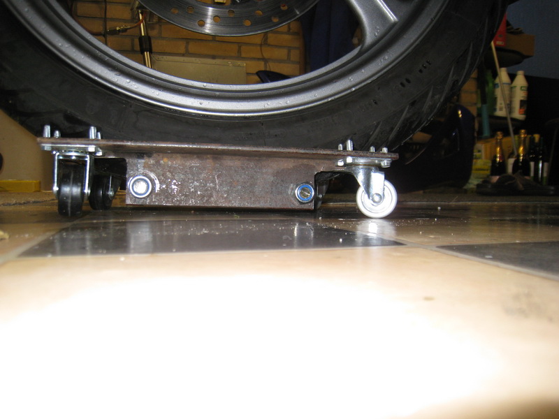

Is dit wat  evt doorlopende hoeklijntjes 8 zwenkwieltjes  Beetje boren slijpen - 2 bandjes o i d en klaar
29 mrt 2014 15:55 #8 door dropken
Beantwoord door dropken in topic motor mover
Dit idee vind ik wel leuk uitgedacht, dat kan je als je een beetje handig bent ook zelf maken maar ik zou dan wel zwenkwieltjes met een remmetje gebruiken want anders kan de motor wegschuiven lijkt me.
Maar ik zou ze er niet een langere periode opzetten want dan heb je weer kans dat je hobbels in je banden krijgt van de draadstangen die zich in je banden gaan zetten. dan is de lange goot met zijstuk voor de jiffie een net zo goede oplossing en kost kwa ruimte niets meer want de motor staat er toch op. Maar leuk gedaan zal het in gedachten houden als ikzelf zoiets wil hebben.

Jah, zo'n karretje als Leen bedoel ik  :)
Die heb ik dus ook laten maken, maar dan niet met draadeinden, maar gewoon een plaatje staal onderin, waar je de achterband in rijd. Werkt prima hoor  8)

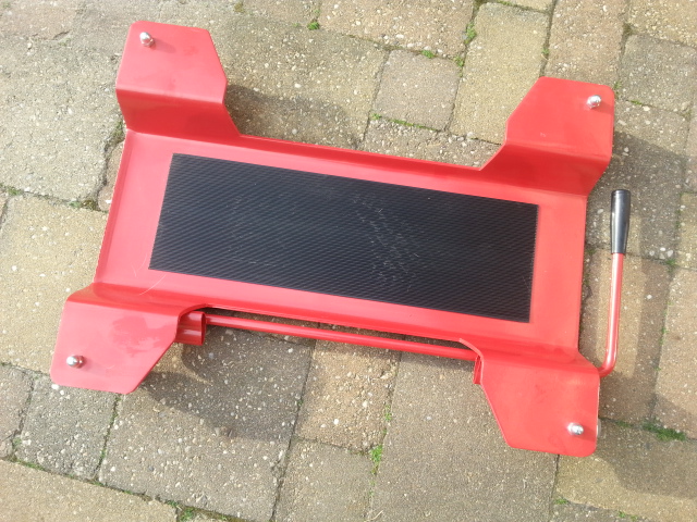

Hallo,
Drie kwartier bezig geweest om vast enige info over de mini mover hier in te typen,
bij invoegen van fotos als bijlagen is de tekst verdwenen......ff balen.
Morgen nog eens kijken of ik de tekst weer op papier kan zetten.
Als het goed gaat vast enkele fotos.

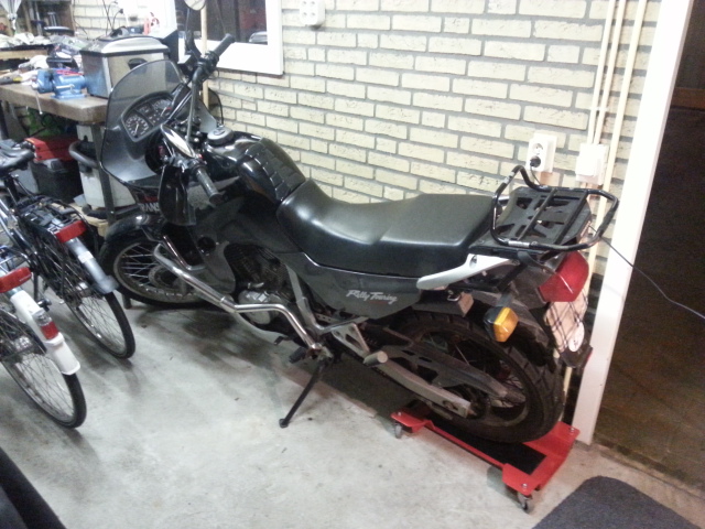

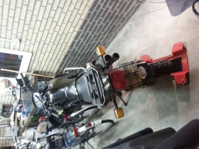

Als ik op de foto's af ga, was dit precies wat je nodig had Herman  ;D
Nog een blokje hout onder de zijstandaard leggen en de motor neemt nóg minder ruimte in  8)
