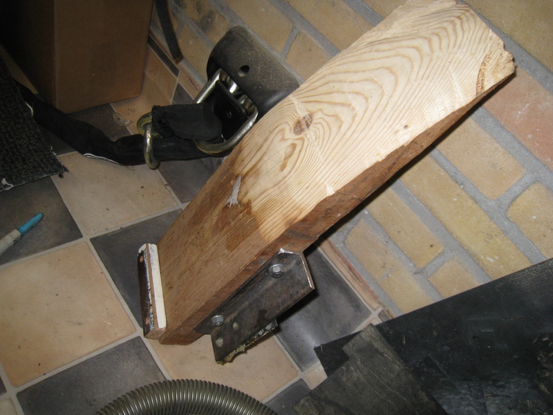

en onder het voorwiel mijn karretje Kan je alle kanten op
Balkje voor als je het niet trekt op z'n middenbok Je zet gewoon eerst je achterwiel op een houten balk en zodoende kun je de middenbok
handiger uitkrijgen.
Zaak een stuk af van een houten balk, zaag deze vervolgens 20 cm schuin af om
makkelijk op te kunnen rijden.
Houten balk van een centimeter of 10 dik en 40 cm lang heb ik genomen.
Zet aan de onafgezaagde kant overdwars nog een stukje houten balk zodat je een T-vorm krijgt, dit voor de stabiliteit.
Bekleed de onderkant met rubber of schotchbrite tegen het uitglijden.
Eenmaal in elkaar rijdt je alleen je achterwiel erop, dan de mover eronder,fiets loodrecht, bok uitklappen en positioneren op de mover, dan dubbelcheck en gaaaan!
Opgelost want bij mij werkt het ook.
