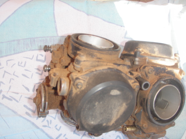

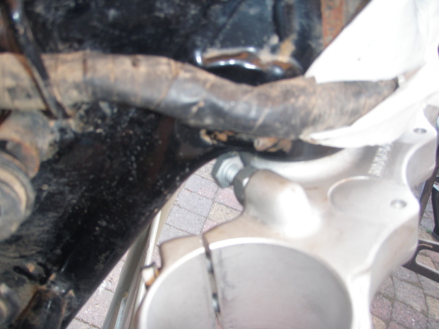

Zo, nog even een fotootje van de carborateur zoals ie van de motor af kwam :

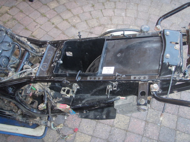

Vandaag in ieder geval de achterkap (accubak) weer gemonteerd:
En me eens lekkerlijk gebogen over het voorframe..... denk toch dat ik er vestandig aan doe om eea even opnieuw te laten maken.

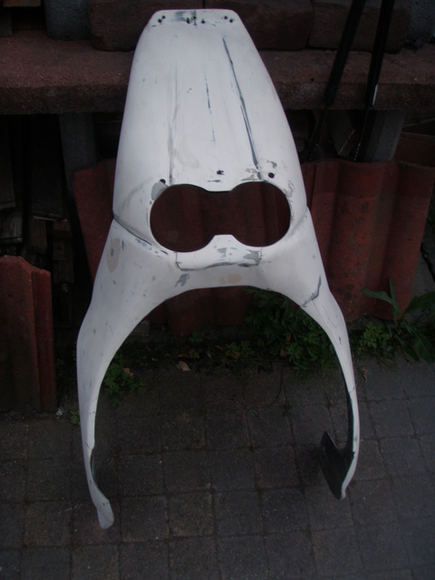

Zo, vanavond even de buren helemaal dol gemaakt met het geschuur......
was meer werk dan ik in eerste instantie gedacht had. Zaterdag had ik de voorkant al geschuurd, en daar al een paar reparaties uit gevoerd. Eigenlijk omdat ik het idee had dat het niet zo zou houden, maar niets blijkt minder waar. Vandaag dus de zijkanten blank geschuurd en nu met tintelende vingertjes even het forum updaten.
Morgen de scheuren en plekken die versteviging behoeven aanpakken met poly-ester. Overmorgen de gaten en kleine oneffenheden wegwerken met ruw plamuur, daarna nog een keertje opschuren en hopenlijk goed genoeg voor de gronverf lagen......

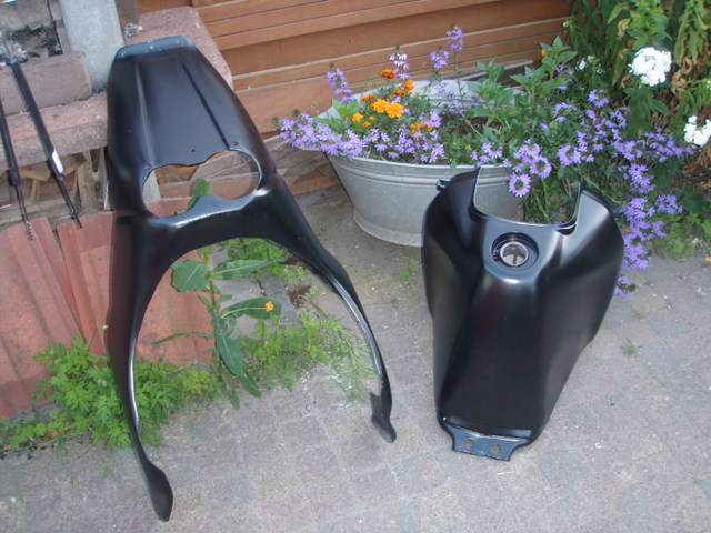

Zo, gisteravond ook de tank maar weer geschuurd.... Wat een werk zeg. Dacht even een uurtje nodig te hebben, ben ik bijna 3 uur aan het schuren geweest. (Tot groot plezier van de hele buurt) Die stickers blijken echt goed vast te zitten. Zelfs als de blanke lak er af is trek je de stickers er echt niet zomaar vanaf. Heb ze dus maar gewoon af geschuurd.....
Vanavond de voorkuip geplamuurd op de plekken waar grove plamuur nodig was en alweer op geschuurd.
Volgende week maar aan het spuitwerk beginnen.

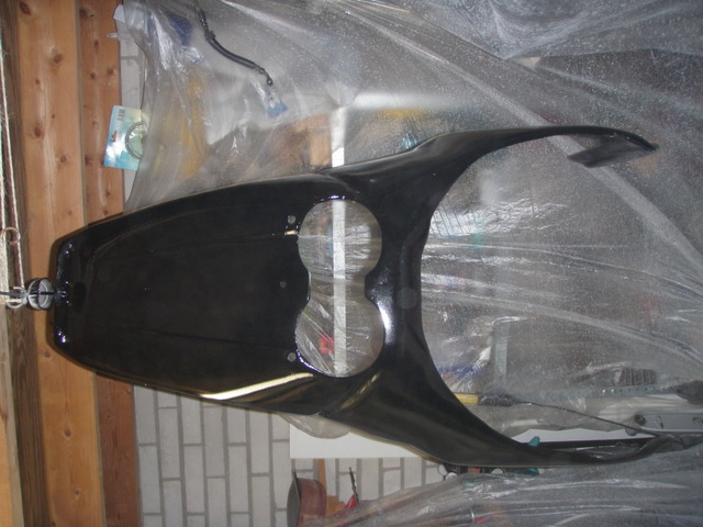

Nu nog in afwachting van een aantal spullen die anderen voor me moeten (klaar)maken, dus kan weinig echt technisch werk doen. Dus maar aan het spuit werk begonnen (wat tenslotte natuurlijk best veel tijd kost).
De voorkuip is vanavond in de lak gegaan...., morgen de tank

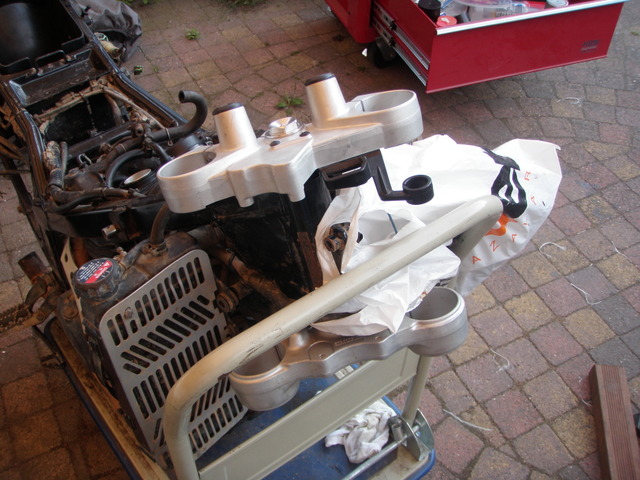

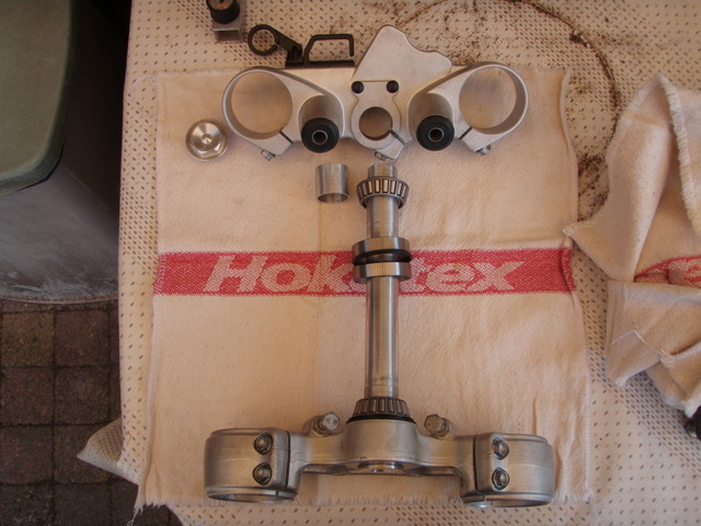

De kroonplaten zijn binnen.
Vanavond even aan het passen en monteren om te kijken of het wil lukken. Ook met stuuraanslagpennen e.d.
Mooi staaltje vakmanschap is hier gebruikt, en het was nog niet zo eenvoudig. Rudy zij al dat mensen soms denken dat hij een tovenaar is, en als ik dit kunstwerkje zie en die bussen van pim, dan is ie dat ook !!!
@PIM: je verlengde draagarm is ook klaar :)  De las is sterker dan het materiaal eromheen, dus als er wat breekt is het niet de lasnaad :D
03 aug 2010 19:45 #32 door robgoesdakar
Beantwoord door robgoesdakar in topic Rebuild Zwarte Rally Twin

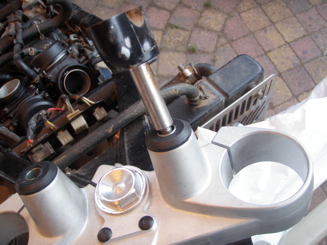

Plaatsen van de kroonplaten was een relatief eitje.
Eerst maar eens gepast en de lengte was perfect.
Daarna het busje ietsjes uitgeschuurd zodat het iets makkelijk los zou laten. (Moet tenslotte met het verwijderen ook eenvoudig eraf). Balhoofdlagers passen er prima op.
Daarna de lager schalen uit het balhoof geslagen en nieuwe geplaatst. Alles in gevet en gemonteerd. Past perfect :
Vervolgens maar eens naar de aanslag kijken. Het is niet ideaal, hij raakt duidelijk het frame. Maar ik heb een aanslag voor nood. Zal zodra ik ga rijden meteen langs amsterdam. Denk dat een fatsoenlijk aanslag nokje er snel genoeg op zit.
En toen kwam de eerste (potentieel verwachtte) tegenslag. Toen ik de kroonplaten net weg gebracht had bedacht ik me al dat ik nog niet gekeken had of de stuurpennen (die door de bovenste kroonplaat heen gaan waar je stuur op vast gezet wordt) wel pastten.
Niet dus  :-\
Nu dus 'even' op zoek naar KTM pennen voor een 22m stuur.

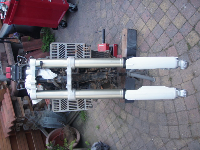

03 aug 2010 21:05 #35 door robgoesdakar
Poten erin :
Voorwielen even vergeleken, en deze had ik niet verwacht. Het verschil in gewicht is gigantisch !!
Maar liefst 1,7 kg verschil....  Maar goed, gewicht is niet alles, dus eerst maar even verder. Bandje zetten en zoeken naar de juiste stuur bevestiging (of toch een compleet KTM stuur.... )
Ow ja, nog niet laten zien... de tank en voorkuip (achterkuip hoefde geen opknapbeurt)

04 aug 2010 16:29 #39 door robgoesdakar
Hier even de info van de voorvork plus wiel e.d. :
De binnenpoten zijn 48mm en de buitenpoten die in de kroonplaten klemmen zijn 60mm (vandaar de naam WP 4860) en de (holle) as is 25mm doorsnede. Vork heeft oorspronkelijk in een 2003 of  2004 KTM enduro gezeten.
Verder heeftie 285mm veerweg, verstelbare in- en uitgaande demping en veervoorspanning.
De veren en de demping is al aangepast aan het gewicht van een Twin, dit is gedaan door HK-suspension, deze hebben ook meteen de hele vork gereviseerd, dus nieuwe glijbussen, keerringen, chroom van de binnenpoten weer gepolijst enz. Hij is dus technisch als nieuw.
Kroonplaten zijn van een LC8 Adventure (er kan dus een contactslot op)
De lengte van de vorkpoten is +/- 7cm hoger dan de Twin-poten maar door de grotere negatieve veerweg (vanwege de grotere veerweg) zal hij effectief een cm of 5 hoger uitkomen dan de standaardvork.
Het wiel is een splinternieuw ktm endurowiel (21" x 1.65 Exxel velg) remschijf  is van een LC8 en zo goed als nieuw. Remklauw is ook van een LC8 en ook splinternieuw incl. de remblokken. Dit alles ivm met het hogere gewicht van een Twin t.o.v. een Enduro. De enkele LC8 schijf moet trouwens ruim voldoende zijn, ook op de weg.  Dr. Bean (Gerben, LC8 Forum) rijdt vaak offroadritten met deze setup op z'n LC8.
