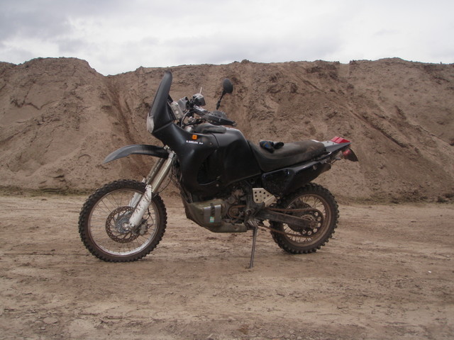

22 aug 2010 21:17 #70 door robgoesdakar
Beantwoord door robgoesdakar in topic Rebuild Zwarte Rally Twin
Gaat allemaal gewoon goed komen.
Vandaag zonder enige problemen rond gereden en nog even een fotootje geschoten...... Hij is mooi :D
22 aug 2010 21:43 #71 door Timy
Beantwoord door Timy in topic Rebuild Zwarte Rally Twin
:o Zow....die is even veranderd! Ten goede, dat is zeker!!!!!
