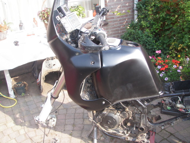

Om de voorkant te passen (omdat de ophanging scheef was) nu even de tank en kuip gemonteerd.
Wordt echt wel weer een beauty zo.....
Remleiding moet ik een langere voor bestellen.
Spiegel nog bestellen, en dan kan ik nu direct vrij weinig. Denk dat ik na het weekend de achterbrug en de vering vanuit de andere twin over ga zetten zodat ie in ieder geval op z'n achterpoten kan staan. Daarna is het gewoon belangrijk dat ik de remleiding heb en kan ie voor ook op z'n pootjes.

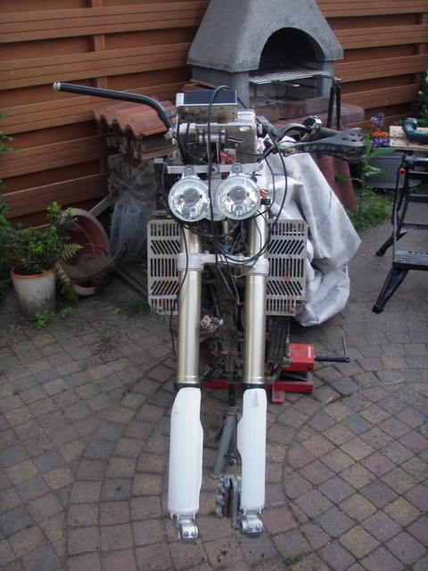

Zo, een hele avond bezig geweest om te kijken hoe ik de opnemer van de IMO monteer, en bijbhorende magneet.......
Resultaat...... zit nog steeds niet.... :-\
Moet ik nog echt ff over puzzelen om het echt fatsoenlijk te krijgen. Eerst maar eens een nachtje over slapen en wie weet morgen weer heldere en frisse idee-en...

Zo vanavond toch weer wat meters kunnen maken en het einde komt in zicht.
De opnemer en magneet zijn na veel passen, beugeltje maken, passen, beugeltje buigen, passen, vast zetten, testen, loshalen, buigen, vast zetten... etc etc etc... dan definitief vast zetten, testen...... potverdriedubbeltjes.. niet werken...., los halen hele verhaal opnieuw....  en een paar uur later zit het dan, en werkt ook nog.

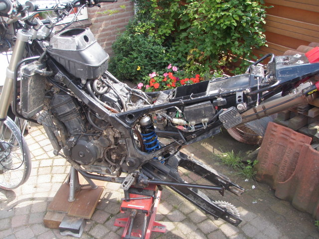

De laatste loodjes........

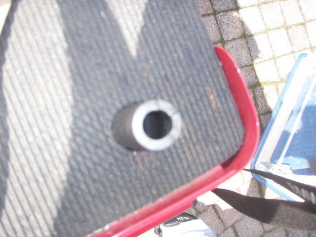

Vandaag in ieder geval de getestte achterdemper omgehangen naar de rally motor.
Daarbij ook maar even lager vervangen. (op de foto slecht te zien, maar dit is dus de lagerbus die binnenin zit, en deze heeft dus duidelijke breek punten...
Nu de achterbrug en demper er weer in zit begint de motor weer een beetje uit te zien als een motor...
Vandaag ook de voorkuip geprobeerd, maar hij zit nog niet helemaal lekker. Morgen even verder klussen.
Als het morgen even mee zit heb ik alles klaar voordat ik naar groningen vertrek.
Remleiding is binnen, mousse is binnen, dus ik kan nu in principe alles af maken..... Of het echt allemaal lukt morgen is maar de vraag. In elkaar zetten neemt veel tijd in beslag omdat ik elk schroefje,boutje goed schoon maak en eventueel van kopervet voorzie. Elk lager wordt opnieuw ingevet. Dus het kost wel de nodige tijd. Maar even afwachten. Denk toch echt dat ik maandag avond de boel af moet hebben en (indien de weersomstandigheden het toelaten) dinsdag even kan testen. (Gereedschap mee en gaan met die banaan).
