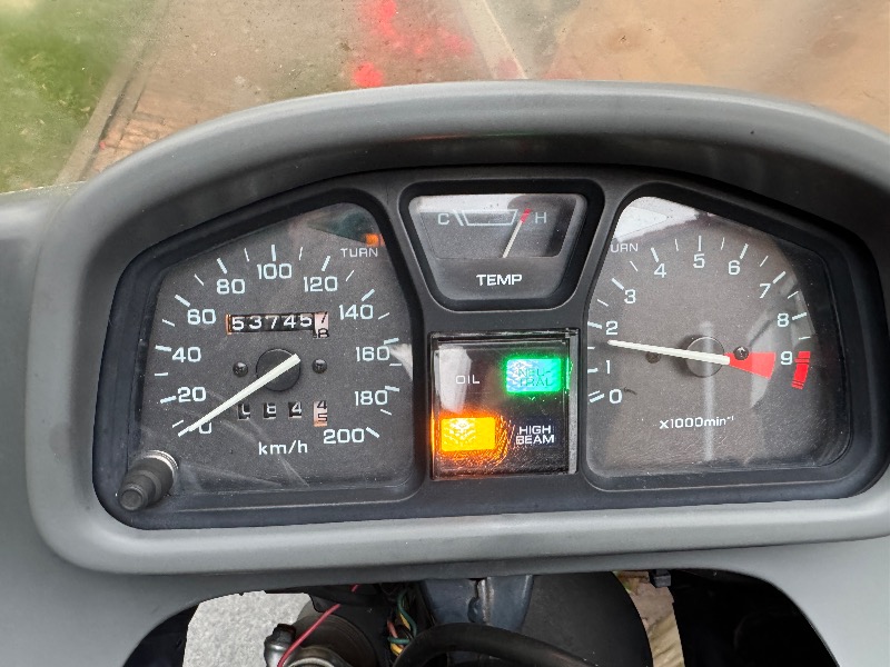

Sinds april rijd ik een Transalp 600, mijn eerste motor. Ik ga er elke dag over de a27 mee naar Utrecht. Ik heb hem gekocht vanwege uiterlijk en reputatie. Helaas heb ik
er tot nu toe best wat aan moeten repareren. CDI was direct kapot. Gaskabel was versleten en liep aan. Remlicht werkte opeens niet meer. En nu wordt de
motor ook nog te warm. Na half uur rijden zie ik de temperatuur oplopen als ik voor het stoplicht sta. Zolang ik snel genoeg rijd
koelt hij genoeg. De ventilator springt niet aan. Hoe kan ik het beste uitzoeken welk onderdeel er stuk is ?

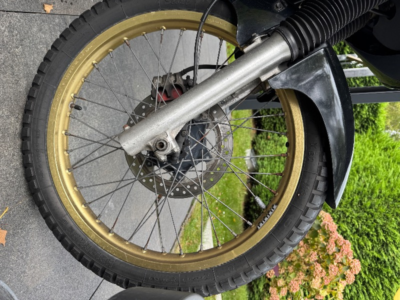

Dankjewel voor de tips. Ik zie niets geks aan de voorband maar dat kan aan mij liggen natuurlijk.

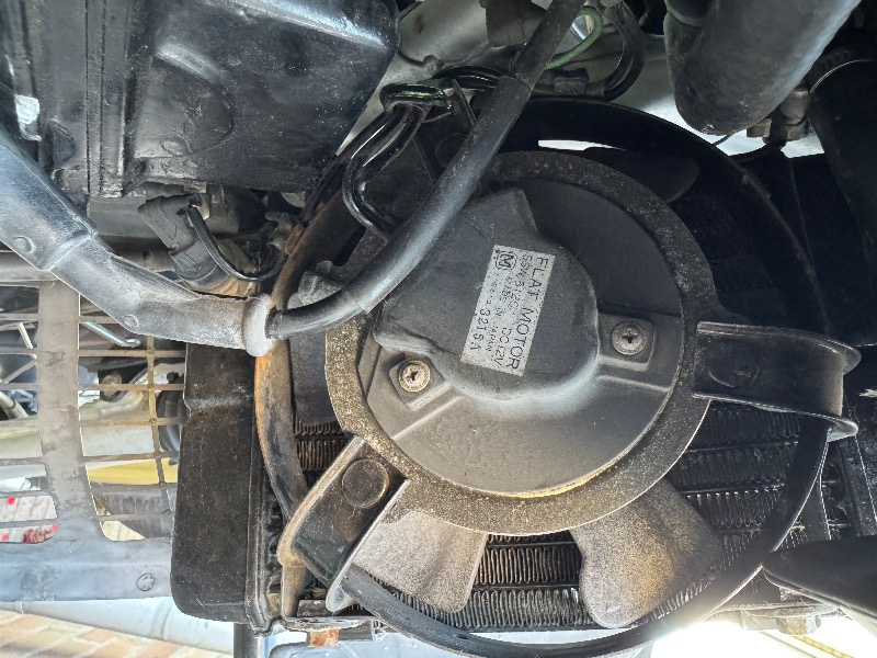

Ik heb de ventilator aan gekregen met wat kabeltjes, die doet het. Sensor lijkt dan hoofdverdachte. De radiateur is vol genoeg, zie foto. Waar haal ik zo’n sensor ?

Ik heb hetzelfde gehad met de band. Bij mij was de voorband leeggelopen (tijd niet gebruikt) en had de motor tijdje met een vlakke band geparkeerd gestaan. Na het oppompen had ik ook een meer dan irritante trilling. (altijd leuk als je na het rijbewijs voor het eerst alleen weg mag). Motorzaak heeft een nwe binnenband erom gelegd en dus opnieuw band erom gezet en toen was het weg.

Ik ben bij Ad in Sprundel geweest. De hobbel heeft hij er grotendeels uit gekregen met opnieuw balanceren en een nieuwe binnenband. Dit is een wereld van verschil.

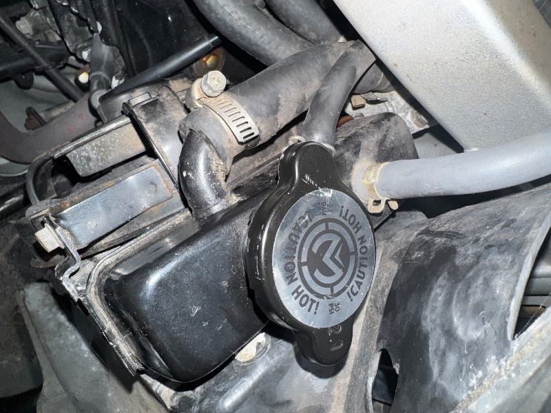

De dop zou je eens kunnen wisselen om te testen, maar die zorgt alleen maar ervoor dat bij overdruk de vloeistof naar je reservoir door gevoerd wordt.
Je schrijft ook dat je de ventilator aan gekregen hebt met 'wat kabeltjes'. Eigenlijk is het voldoende om de stekker bij de sensor op de radiateur los te halen en deze direct aan de massa te verbinden. Dan moet de ventilator (met ingeschakeld contact) aanspringen.

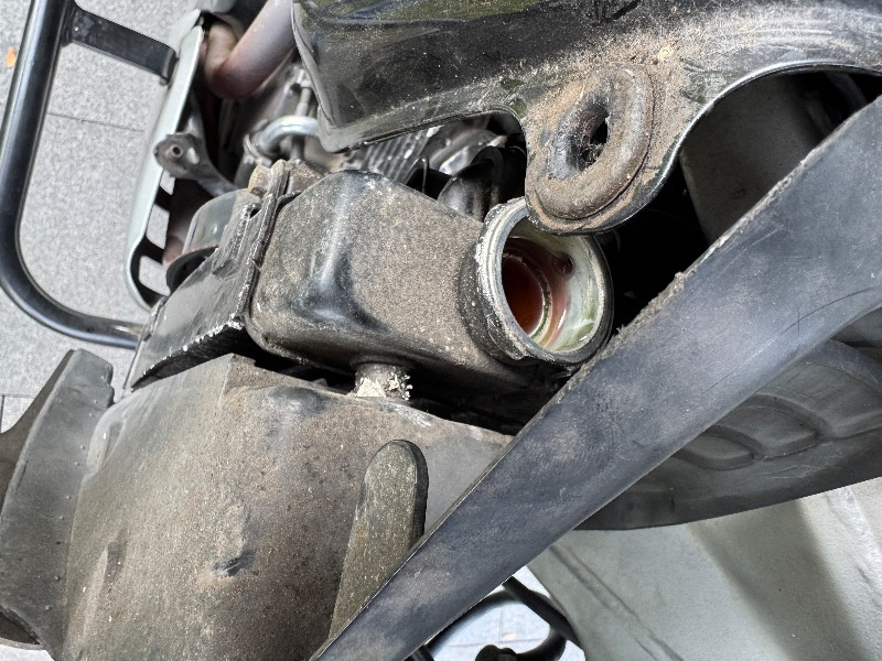

Ik heb de rechterkap eraf gehaald en de dop van de radiateur eraf gedraaid. Gestart en gas gegeven. Het niveau blijft vrijwel gelijk, als ik echt goed gas geef loopt het niveau op met een centimeter. De koevloeistof zie ik borrelen / bubbelen.
Na heel kort stationair draaien voelt de linker en rechter radiateur warm. De slangen voelen ook warm.

Ik heb de draad bij de sensor losgehaald en met een draadje dit schoentje verbonden met een bout bij m’n valbeugel. Het vonkt en ventilator gaat draaien. Op het boutje tussen radiateur en frame vonkt en draait hij ook. Is er een manier om deze massa draad te testen ?
05 nov 2025 08:30 - 05 nov 2025 08:31 #10 door robgoesdakar
Beantwoord door robgoesdakar in topic Alp 600 met gehobbel en loopt te warm
Ok, dan werkt de ventilator dus inderdaad normaal.

Ik rijd elke dag ca 35 minuten snelweg en daarna tien minuten in Utrecht. Ik merk dat na de snelweg, bij de stoplichten in de stad, de temperatuur oploopt. Ik zou dat bij dit weer in de ochtend niet verwachten. Ik twijfel daarom of het probleem wel bij de ventilator ligt.

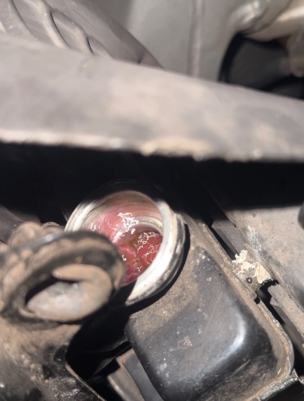

05 nov 2025 19:27 #12 door honda2x
Beantwoord door honda2x in topic Alp 600 met gehobbel en loopt te warm
Mark Gijsbers
Altijd als je een tweedehands koopt zullen er dingen gedaan moeten worden die de oude eigenaar door misschien onkunde dingen doet die eigelijk niet kunnen .
Ik zelf zou de koelvloeistof er uit laten lopen( aftappen ) gezien de witte achtige slietje op de foto ? en er water en kalk reiniger in zou doen 30 min rijden en kijken wat er uitkomt aan eventueel troep ---doorspoelen schoon water en nieuwe koelvloei stof er in doen .
Als je water pomp en thermostaat en systeem veel kalk zou kunnen zitten vind de motor dat niet erg prettig doe het zelf bij al me motoren gewoon preventief stuk voor stuk alles controleren en vooral de tijd nemen weet er alles van het zijn af en toe zoekplaatje
:mrgreen: als je dat doet is dat in eider geval gecontroleerd en zo ga je verder .
succes
05 nov 2025 23:17 #13 door V-Twin
Beantwoord door V-Twin in topic Alp 600 met gehobbel en loopt te warm
Is dat witte sliertje op de foto niet gewoon reflectie?

06 nov 2025 22:14 - 06 nov 2025 22:16 #16 door Mark Gijsbers
Beantwoord door Mark Gijsbers in topic Alp 600 met gehobbel en loopt te warm
Ik heb het een keer op de terug weg getest. Snelweg terug vanaf Utrecht en dan thuis op de oprit stationair laten lopen. Temperatuur loopt dan op tot in/voorbij rood. Fan ging niet aan. Motor uitgezet, later lag er koelvloeistof onder.
Bij Ad is de koelvloeistof vervangen. De vloeistof die eruit kwam was niet zo heel smerig. De sliert op de foto
Reflectie van borrelende
Vloeistof van gas geven. Het niveau verandert een heel klein beetje maar niet veel.

Kan zijn dat de dop niet meer goed functioneert waardoor er geen druk in het systeem wordt opgebouwd en daarom dus naar buiten geduwd wordt naar je overloop vaatje. Of dat dan ook kan verklaren waarom de ventilator niet wil aanspringen weet ik niet direct. Maar kan wel zorgen voor het (veel) sneller warm worden.

En dus maar eens een nieuwe dop erop. De oude dop ging er makkelijk op en af.
Om de nieuwe er goed op te draaien mochten de kappen, zadel en tank er weer af. Ik word er steeds beter in…
Nu maar zien of dit iets verbetert. Anders hebben we weer iets uitgesloten.
