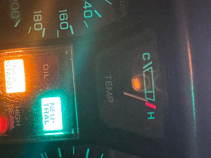

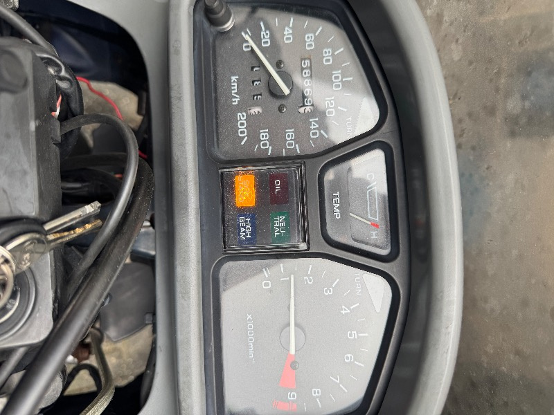

Helaas heeft de dop niet het probleem opgelost. Bij thuiskomst na rit motor stationair laten draaien tot aan dit punt op de meter. De fan ging niet aan.
Volgende stap is denk ik de sensor nogmaals vervangen met een nieuwe in plaats van een tweedehands. Ik wil de koelvloeistof aftappen en hergebruiken, die zit er pas een paar weken in. Kan dat gewoon?

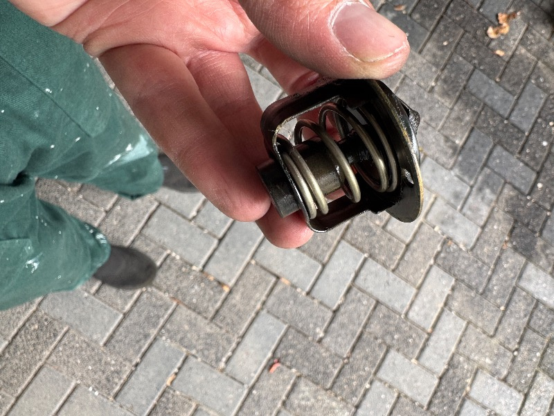

De thermostaat heb ik vervangen door een nieuwe. De fan gaat nog steeds niet aan. Op welk punt van die meter hoort ie wel aan te gaan?

Mark Gijsbers schreef : De thermostaat heb ik vervangen door een nieuwe. De fan gaat nog steeds niet aan. Op welk punt van die meter hoort ie wel aan te gaan?
De fan hoort zeker wel aan te gaan, hij zit er niet voor niets :P
Testen en uitzoeken waar het mis gaat.
