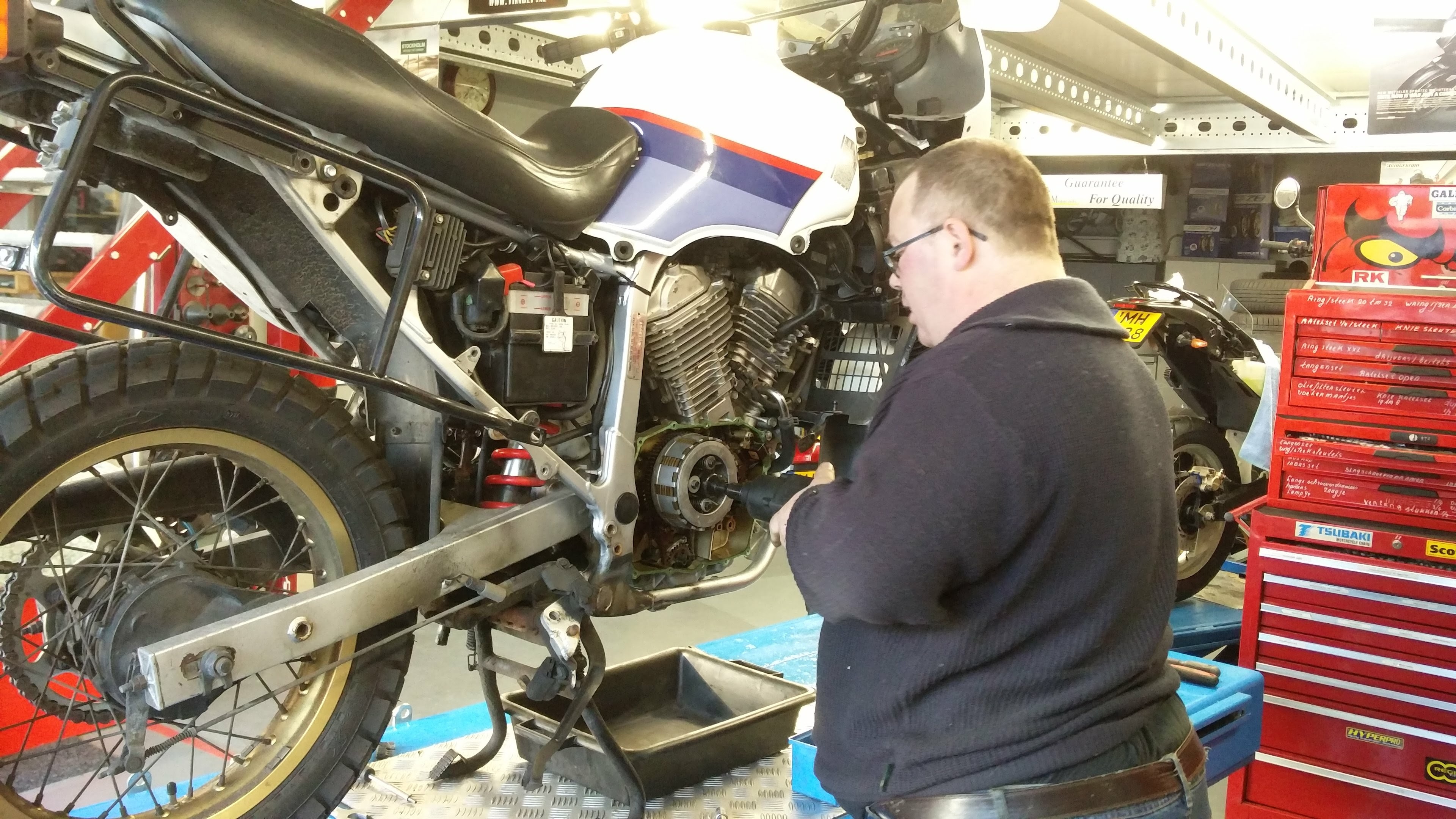

27 apr 2017 22:50 #116 door Trigger
Beantwoord door Trigger in topic Voorsteldraadje nieuw lid :-)
Onder de bezielende leiding van Meester Mies is vandaag de koppeling van deze Alp vervangen, vanwege het feit dat de oude begon te slippen. Ik bleek ook verkeerde olie te gebruiken, maar ondanks dat de oude koppeling nog niet helemaal 'op' bleek rijd dit nu wel stukken soepeler en fijner. Op naar die offroad cursus over 2 weken :).
Aan het bakje eronder te zien ook veel te weinig  >:D
