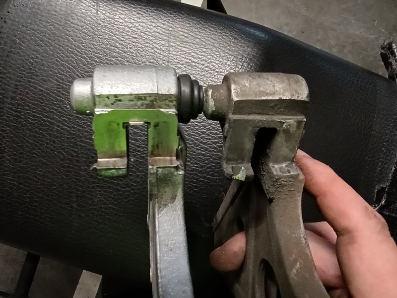

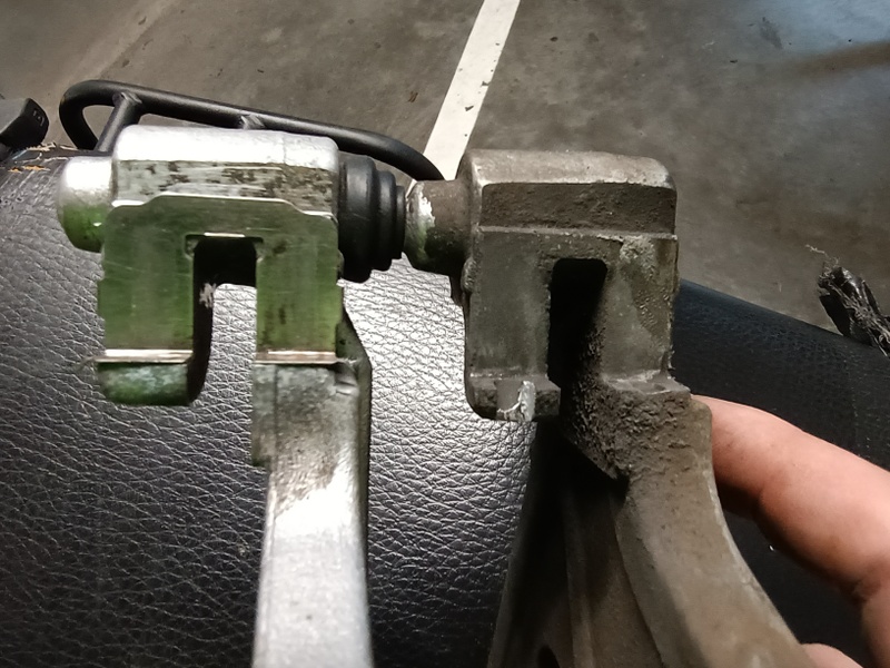

Ik ging naar Rob om een nieuwe Brembo remschijf en remblokken te laten monteren, compressie te testen en om de carburateurs te laten afstellen.
De oude remschijf had nog een paar duizend km over.
De nieuwe remschijf op het wiel.
De nieuwe remschijf na 116 km snelweg.
Remvloeistof is nog getest en was nog goed. Een beetje remvloeistof is afgetapt omdat er nu een nieuwe schijfrem en remblokken op zitten en anders het reservoir te vol zit. Nog een nieuwe remblokmontageset erop laten zetten, dat asje waar de remblokken aanhangen met de borgboutje. Het asje was versleten en ik kreeg zelf het borgboutje niet los.

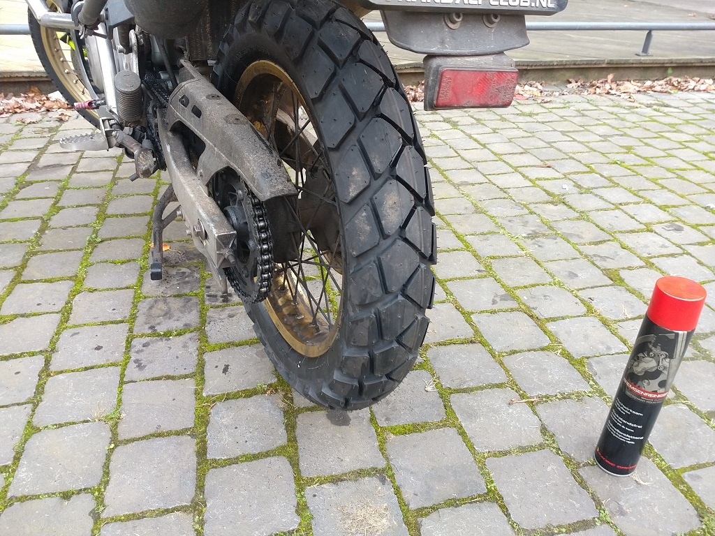

In juli 2019 kwamen deze banden er na 23776 km en 367 dagen vanaf, nog genoeg mm over om 30.000 te gaan halen. Dat ga ik dus met het nieuwe setje TKC70's doen.
Achter:
Wel lekker vierkant.
Voor:
Cuppen doen ze ook een beetje.

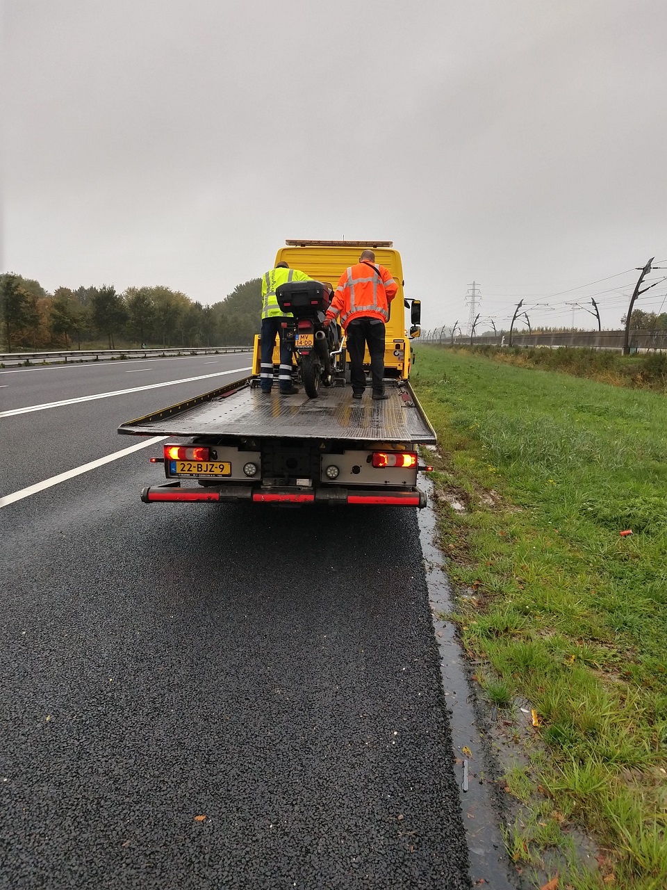

Daar stond ik dan op 22 oktober 2019 om 9:15, naast de A15 in de Betuwse klei bij Ochten.
Bellen naar de KNMV ging in eerste instantie niet goed, waarschijnlijk slecht bereik en/of storing van de hoogspanning van de Betuweroute.
De tweede keer ging dat beter, eerst wat vertraging op de lijn, maar later ging het bellen weer normaal. De ANWB werd ingeschakeld en zou over een half uurtje komen.
Toen ik ophing kwam er een WIS van RWS aan rijden, hij ging voor mij een sleper regelen. Sleutelen langs de snelweg is niet echt veilig.
Nog even over de wegkwaliteit gepraat en of hij al een keer een wagen was kwijt geraakt door onoplettende bestuurders. Dat was niet het geval.
Nu zou het het spannend worden, zou de ANWB of de sleper eerder zijn?
De ANWB was er als eerste: Bij starten had hij het direct door, een bougie was losgetrild. Zelf dacht ik eerst aan een lekke koppakking, maar toen hij het zei viel bij mij het kwartje. Het geluid was het zelfde als toen ik de ontsteking testte in februari van dit jaar toen mijn carburateurs niet klopte.
De drie heren kenden elkaar natuurlijk, "Dus jij mag Hans zeggen? Dat mag ik niet." Best een gezellige bedoeling. 8)

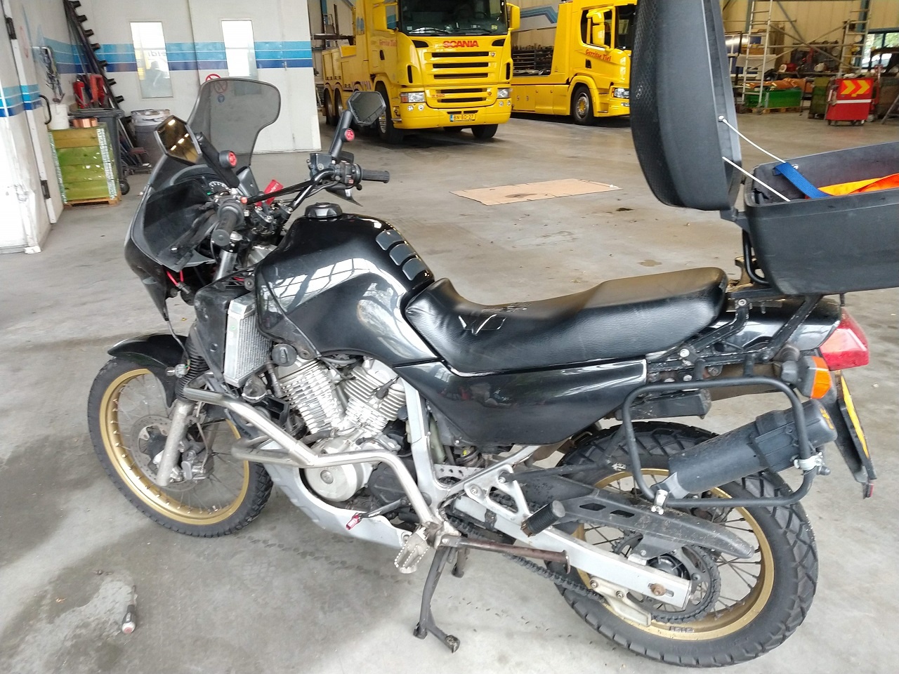

Op kosten van RWS werd ik afgesleept naar de werkplaats van de sleper, Gerritsse in Tiel. Scheelt toch weer 10km naar mijn werk. B)
Met de zijkap eraf kom je met een beetje klooien bij de bovenste bougie van de voorste cilinder, gelukkig had ik mijn Honda bougiesleutel bij voor de ANWB. Zelf reed hij een BMW boxer en we hebben nog even over olieverbruik gehad.
De bougie ging er weer normaal in, gelukkig was deze niet uitgebroken.

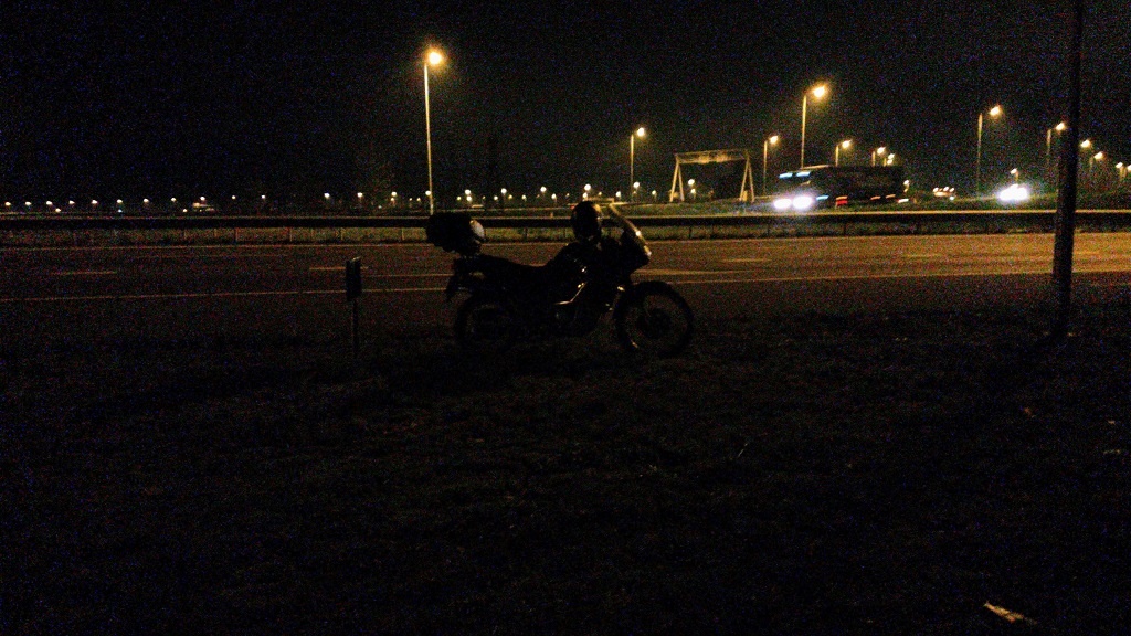

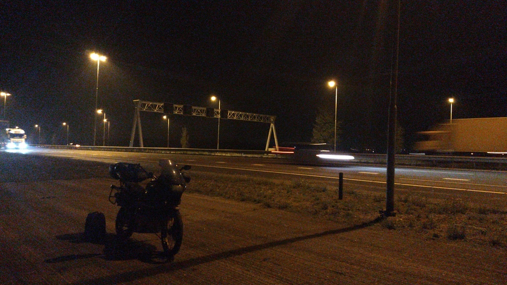

16 november 2019 om 19:10: Nog tien minuten rijden naar huis, maar ik sta naast hectometerpaaltje A15 Re 154,4 met een lekke achterband.
20:30-21:45: De ANWB is inmiddels geweest, maar met binnenbanden kan je helaas zo weinig langs de snelweg. Waarschijnlijk is de binnenband bij het ventiel gescheurd door het laatste stukje rijden. Hij heeft nog geprobeerd dit met een rubberringetje rond het ventiel op te lossen. Maar met 4 bar in de achterband voelde ik dezelfde onbalans als toen de band leeg liep/was. Na 50 meter stond ik weer aan de kant. Waarschijnlijk zit de band niet meer goed op de velg en de binnenband dubbelgevouwen. Nu is het wachten op de sleper.
Het laatste half uur heb ik gezelschap van een mede motorrijder te auto die mij zag staan. Hij herkent het blok van de Transalp, hij heeft zelf een Honda Deauville met een verwant blok.
22:20: De sleper, 24 jaar en net zijn AVB gehaald, heeft mij thuis afgezet. Verteld over hoe ik mijn motorrijbewijs heb gehaald, bril vergeten op zadel, etc.
Pizza besteld, die kwam om 23:04 binnen.
Morgen het achterwiel er uit en kijken of ze bij Termaat een binnenband hebben liggen. Anders heb ik mijn binnenband van vorig jaar nog liggen.

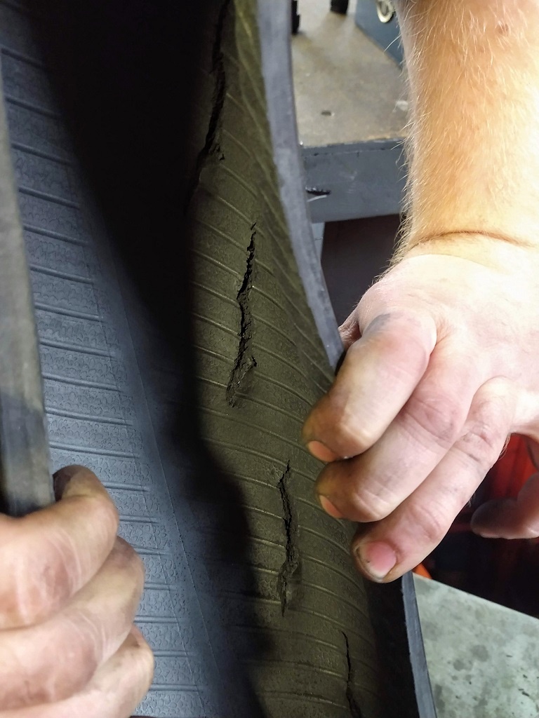

De day after: Honda Transalp Unicycle Edition.
Om 12 uur naar de werkplaats van Termaat gelopen en gevraagd of ze tijd hadden om naar mijn band te kijken. 10 minuten later had ik het wiel eraf en toen naar Termaat gebracht.

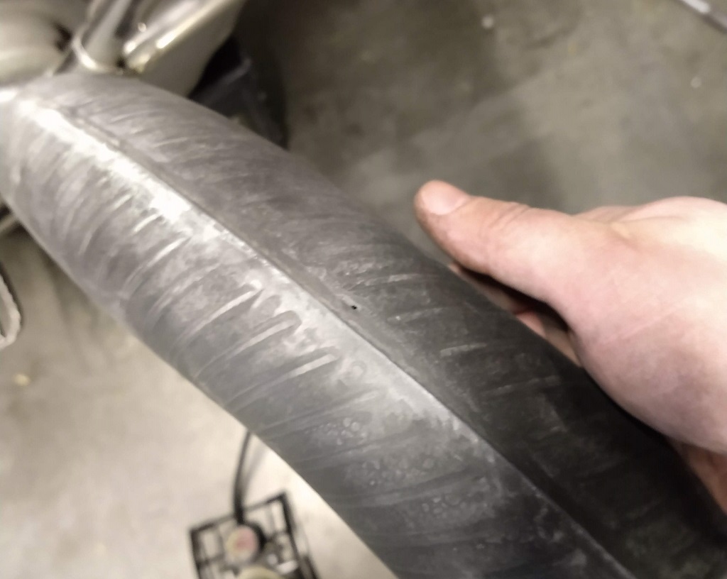

Het gat.
Het laatste stuk heb ik echt met een platte band gereden, de buitenband van binnen door de velg kapot gereden. De binnenband zat ook dubbel, dat verklaard de hobbel die ik voelde nadat de ANWB er aan gewerkt had. Ze hadden nog een Metzler Tourance liggen uit 2012 in de juiste maat, beetje oud maar goed bewaard. In totaal €125 betaald.

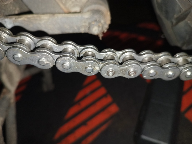

Vandaag kettingset, oliewissel en nieuwe remblokken voor gewisseld/vervangen. De ketting en voorste kettingwiel zatten er 29158 km op, het achterste kettingwiel 55333 km. De gesinterde blokken waren na 34579 km (sinds 28-03-2019) ook op en een keerring was kapot. Over twee weken ga ik weer terug om de remklauw te reviseren, bougies ga ik dan ook vervangen. Olie was 11326 km oud en is vervangen door wat dikkere Belray 15w-50 i.p.v. 10w-40. Eens kijken of de dikkere olie minder snel "verdampt". :X

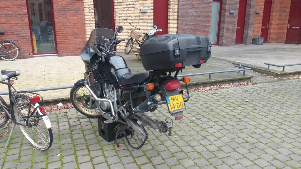

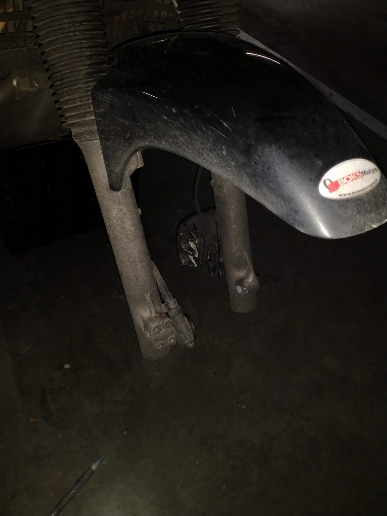

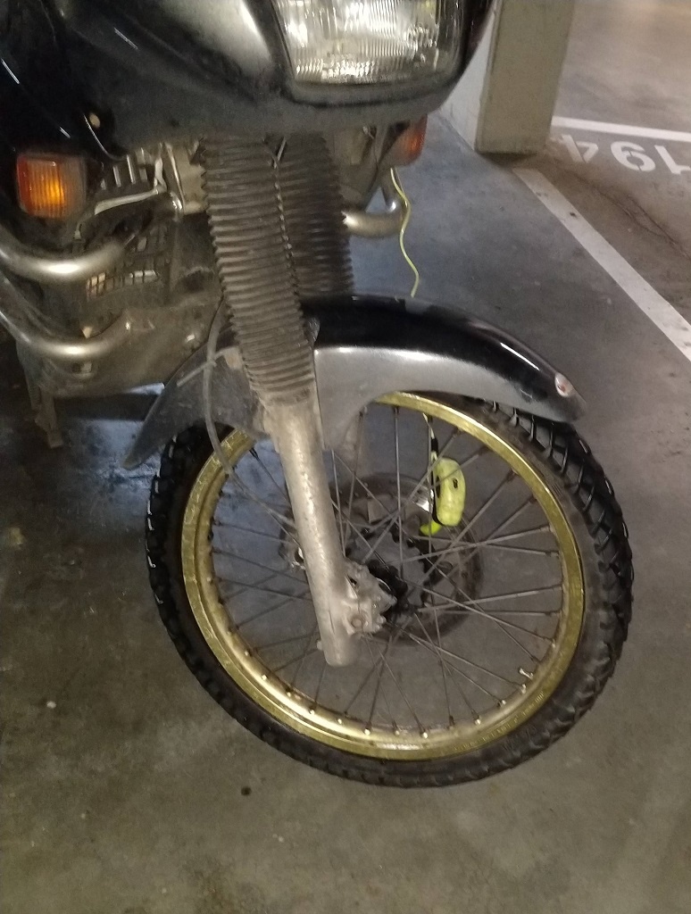

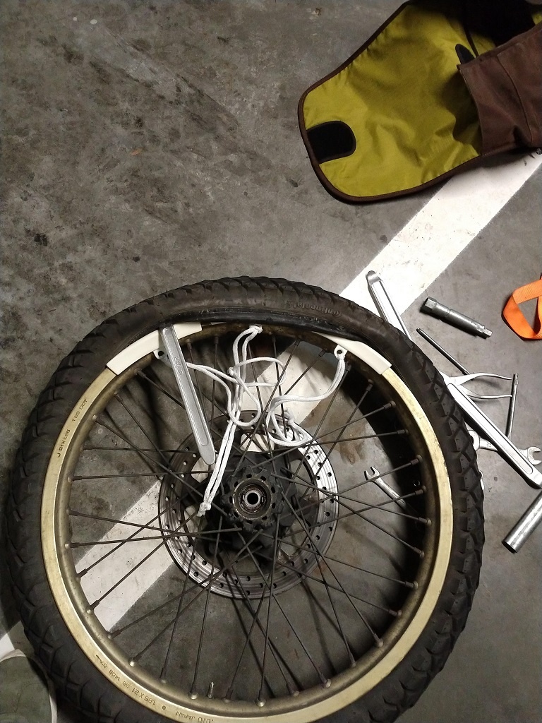

Vanmorgen werd ik verrast door mijn motor met een lekke voorband. Toch ergens doorheen gereden tijdens de Motorbeurs. Een tijdje terug had ik al een lekke achterband.
De band nog opgepompt en vanuit huis de Waalbrug overgereden, daarna maar omgedraaid en naar huis gereden. De voorband voelde niet goed en groeven werden iets te graag gevolgd.
Bij Rob maar een setje bandenlichters en een nieuwe binnenband besteld, overdag heb ik geen tijd om de band weg te brengen. Kunnen we later deze week wat hobbyen.
________________________________________________________________________________________________________
27 februari 2020.
Zoals maandag gemeld stond mij voorband plat.
Maandag naar een clubdealer gebeld of hij bandenlichters op voorraad had. Dat was niet het geval, maar er moest toch een bestelling uit naar zijn leverancier.
Woensdag kreeg ik een pakketje op mijn werk met deze inhoud.
21" binnenband van Heidenau, setje velgbeschermers, 2 bandenlichters van 25 cm en 1 van 40 cm.
Gelukkig drink ik bier 8) .

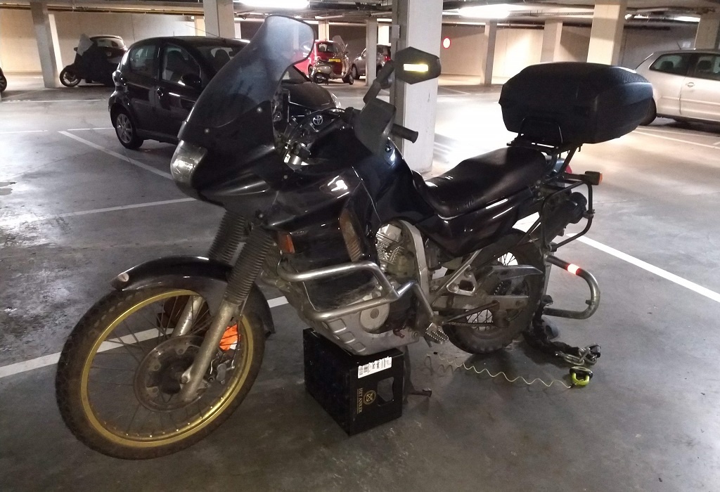

Met een beetje geschuif en getil kreeg ik het kratje onder mijn motor.
Verplichte wheelie :+ .
De band wat verder leeg gelaten en de velg beschermers over de velgrand geduwd. Met de bandenlichters een begin gemaakt.

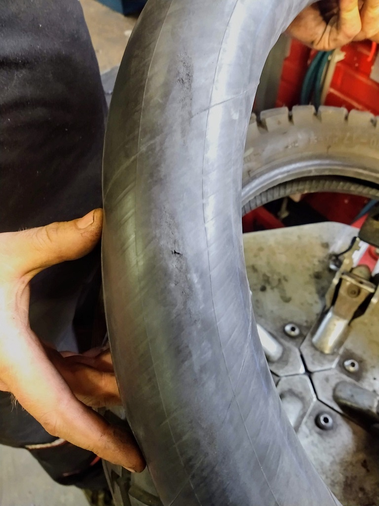

Uit eindelijk de band van de velg gekregen.
Aan de andere kant van het ventiel kwam ik dit gat tegen in de binnenband.
Na een hoop geklooi* had ik de band en binnenband weer op de velg en het wiel weer gemonteerd.
*Vandaar dat de foto's van het monteren missen. Ook nog een paar Youtube video's gekeken wat ik nu verkeerd deed. Vandaag nog spierpijn van het gehannes.

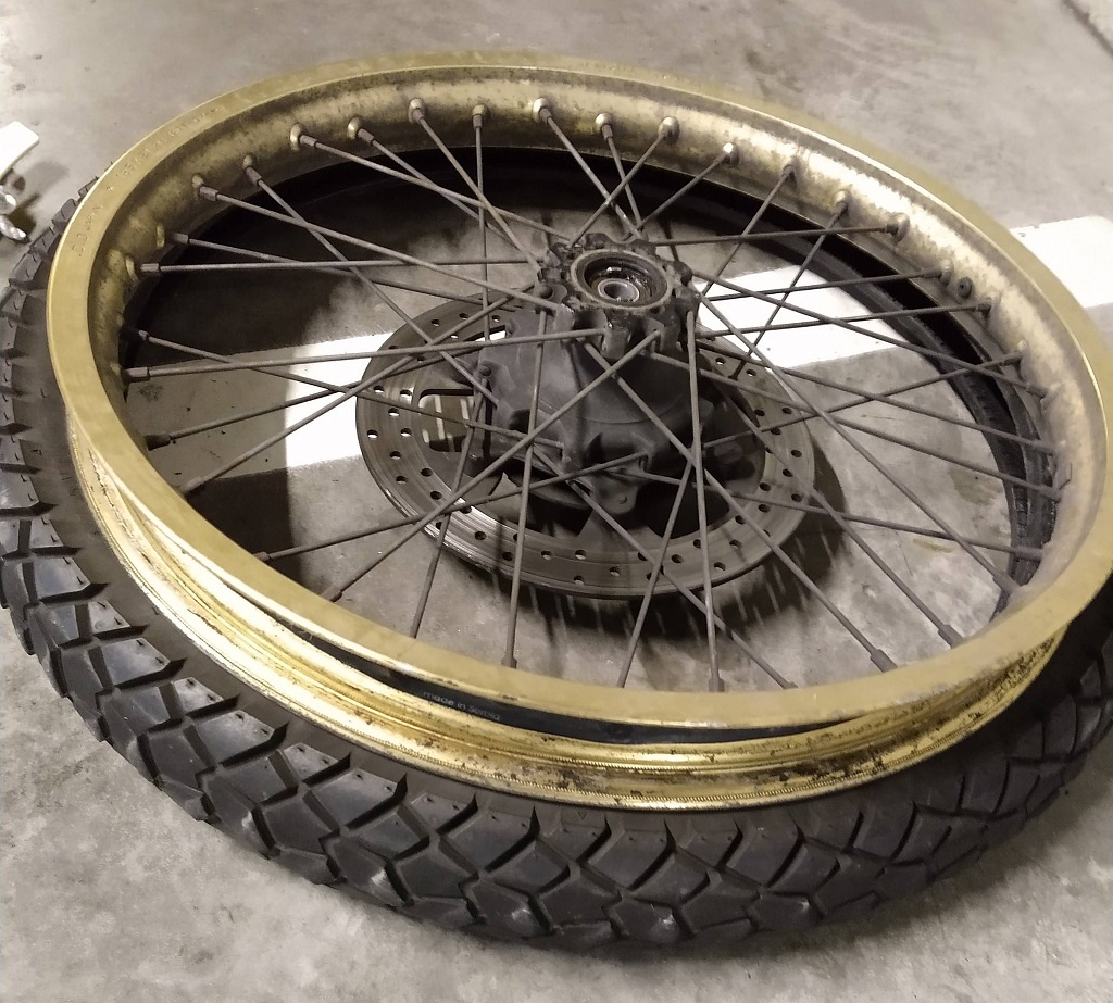

Gisteren mijn banden gewisseld na de lekke band van 2 weken terug, het voelde toch niet goed.
Wat niet vreemd is na 25817 km in 247 dagen sinds de vorige bandenwissel. :silly:

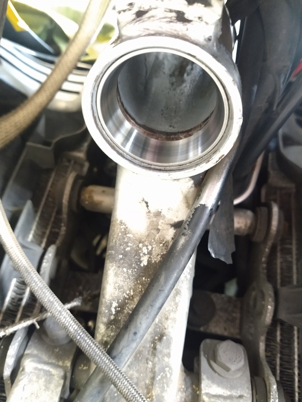

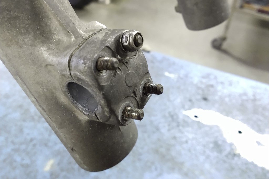

Bij het terug monteren van het voorwiel werkten de draadeinden van de voorvork niet mee:
Kennelijk goed aan gedraaid in het verleden.
Met een verfafbrander een beetje warm gestookt en toen met een grote waterpomptang de twee draadeinden verwijderd en vervangen voor bouten.

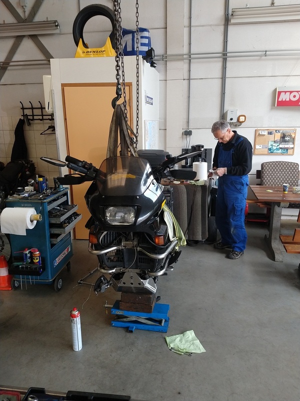

Woon-werk fiets erbij: BMW R1200RT-P uit 2009 met 56000 km op de teller.
De Alp gaf gisteren duidelijk aan dat snelweg (in dit geval de A73 vanaf Maasbracht naar Nijmegen) niet haar ding is, het motorwaarschuwingslampje ging langzaam branden boven de 100 km/u. :X
De snelweg maar afgegaan en een stuk binnendoor gereden. Toen geen lampje gezien.
Daarna weer de snelweg op met 100 km/u (95 km/u op gps) op de teller, bij die snelheid bleef het waarschuwingslampje uit en kon ik tot Malden op de snelweg blijven.

Ik heb dit weekend storingsdienst en kan dus niet ver van huis.
Dan ga ik maar met de Alp aan de gang. Beugeltje hier.
Beugeltje daar.
Testfit.
Ziet er goed uit, die carterbak van Pim. B)
Gelijk ook maar een lager ruit gemonteerd, maar de bevestigingsschroeven moet ik nog een keer vervangen. Waar haal je die?
Gelijk ook de accu gedemonteerd en binnen aan de Optimate gehangen. Ondanks maanden niet rijden met de Alp is de accu gewoon nog in orde en geladen.

Inmiddels alweer 125k kilometer verder met het vijfde setje banden erop, weer Continental TKC70.
Set 1: 16956.7 kilometer Heidenau K76
Set 2: 23776.1 kilometer Continental TKC70
Set 3: 25817.1 kilometer Continental TKC70
Set 4: 34036.6 kilometer Continental TKC70

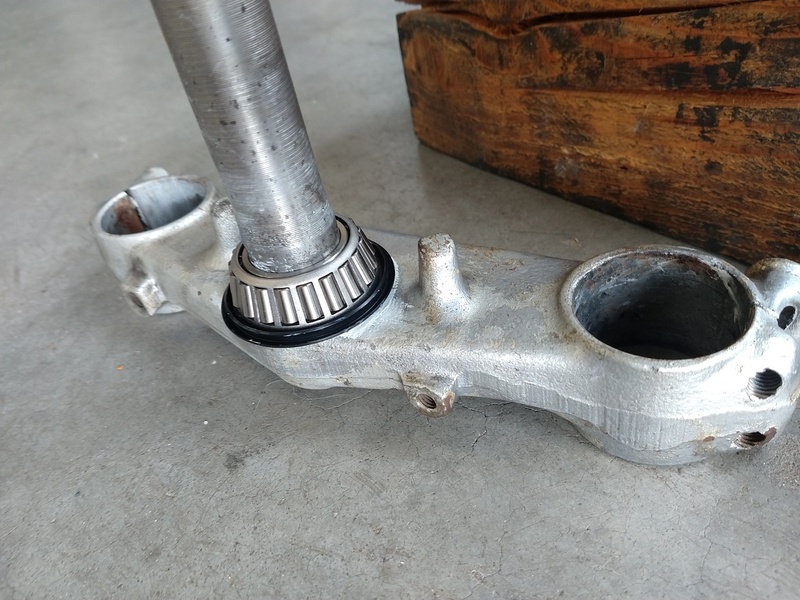

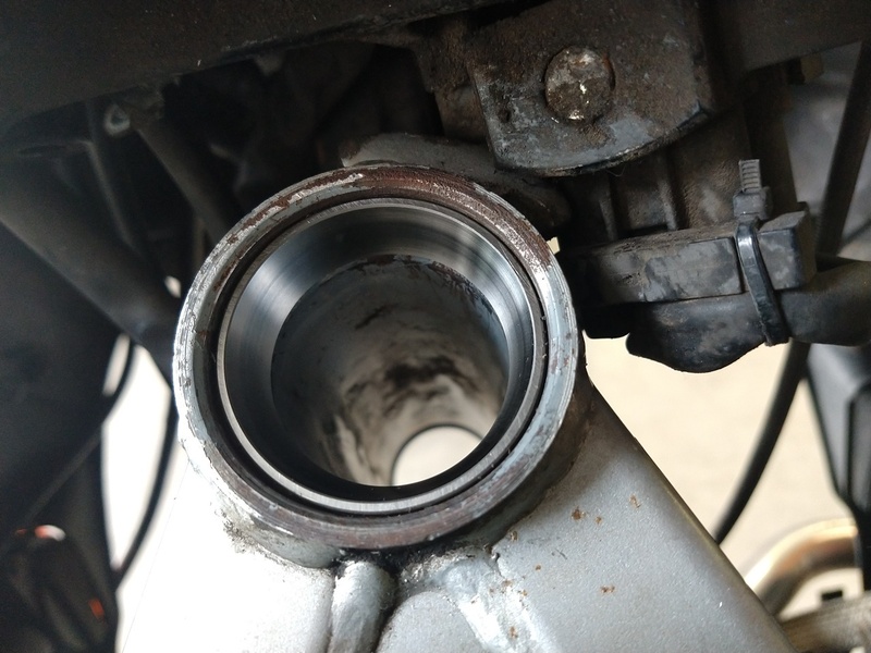

Vorige week de balhoofdlagers vervangen van de Transalp.
Nieuwe schaal boven.
En ook onder een nieuwe schaal.
Lager op de stuurpen gezet.

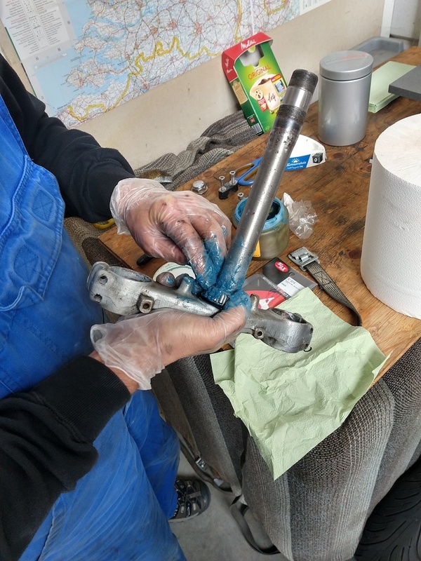

Natuurlijk moest het ook goed ingevet geworden.
Daarna alles in elkaar gezet en op de juiste spanning (laten) zetten. Zelf had ik het wiel, rem en veerpoten gedemonteerd en daarna gemonteerd.

In juli 2023 de kettingset vervangen en een oliewissel gedaan bij de Transalp.
De ketting en kettingwielen lagen er al dik 47K km op en de olie had met 15k km eigenlijk al eerder gewisseld mogen worden. Het benzineverbruik was al een tijdje een stuk hoger dan normaal en er zat een duidelijk slecht stuk in de ketting. Inspuiten had ook weinig zin meer, dit was er zo vanaf.
Ongeveer 4 uur mee bezig geweest in mijn "voortuin" aka vlonder. Mooi met een milieumat er onder.
Nog even een vriend gebeld als hulplijn, van hem had ik ook de kettingpons geleend. Het geponste uiteinde van de sluitschakel moest met 20 nm op de momentsleutel volgens de handleiding tussen 5.5 en 5.8 mm uitkomen. Nog even nagemeten en dit was 5.7 mm. Daarna zelf ook die kettingpons gehaald, Clubdealer Rob gebruikt dezelfde.

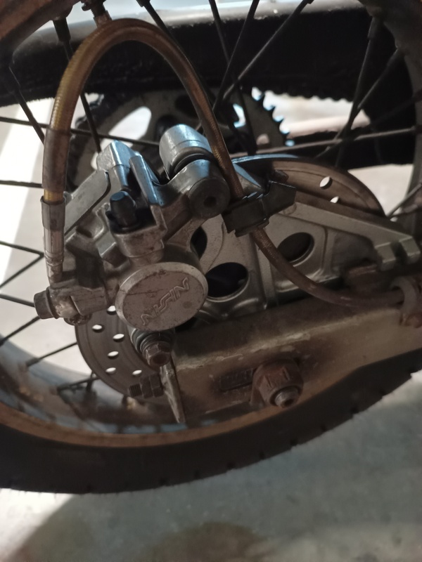

Wat gebeurd er als je niet regelmatig je remmen controleert en je glijplaatje op tijd vervangt?
Dan trillen de stalen remblokken door je aluminium remklauwhouder heen.
Dinsdagavond dus maar even vervangen.
Paar weken terug had ik de Hyperpro veren en olie al in de "nieuwe" set voorpoten gezet.
Vorige week zaterdag was het tijd om ze te gaan monteren.
De eerste poot was er redelijk makkelijk uit, met WD-40 was de tweede voorpoot er ook zo uit.

Maandag had ik bij Rob in Alphen aan den Rijn afgesproken om te gaan sleutelen.
Ik was er op de zondag al, want er was natuurlijk een inspectiedag van de Transalpclub. Daarna boven op kantoor blijven slapen.
Op zondagavond in een uurtje tijd de achterknipperlichten vervangen, de linker was namelijk doorgebroken.
Dit lampje was zaterdag doorgebrand, het linksvoor knipperlicht. Vervangen met een van de lampjes die uit de oude knipperlichten van achter kwam.

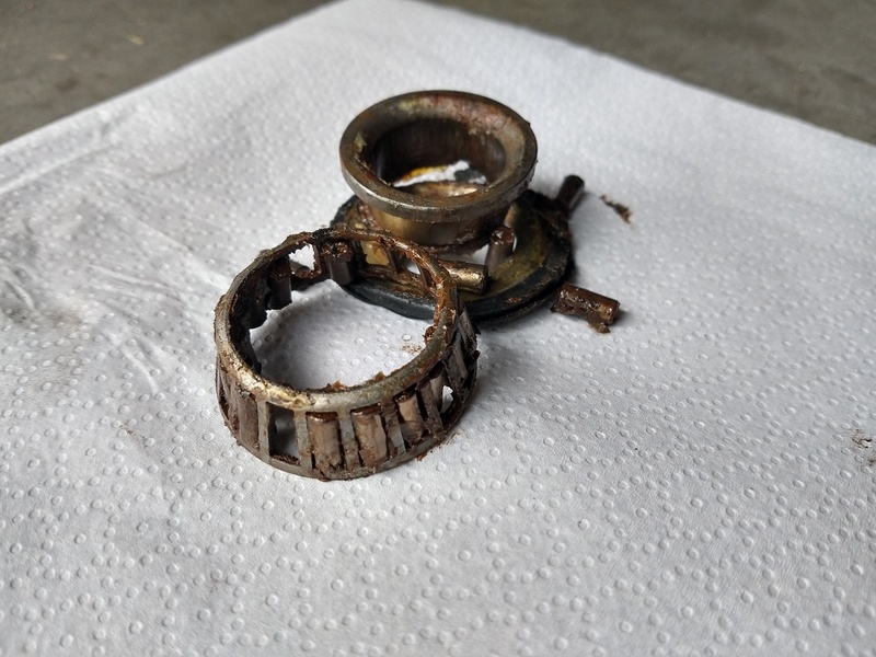

Ik kwam voornamelijk voor het reviseren van de prolink, de bussen en lagers zaten goed vast.
Rob heeft ze goed moeten warm stoken.
Nog wat lager rommel, de roestige naaltjes uit de lagers zijn het interessants om te zien, maar die waren bijna allemaal al weg gegooid.
De prolink met weer nieuwe lagers en schoongemaakte bussen ingevet weer in elkaar.
Zelf was ik bezig met het stellen van de kleppen. Alleen de inlaat kleppen van de achterste cilinder stonden te strak. De rest hoefde niet gesteld te worden. En dan na 90k kilometer.
Naast een luchtfilter en de bougies heb ik ook de benzinekraan gereviseerd.
Het is duidelijk te zien dat het membraan gescheurd is.
Het kwam naar voren tijdens het rijden, dat de motor eerder ging inhouden dan je normaal verwacht. Je moet dan de kraan eerder dan normaal op reserve zetten.
