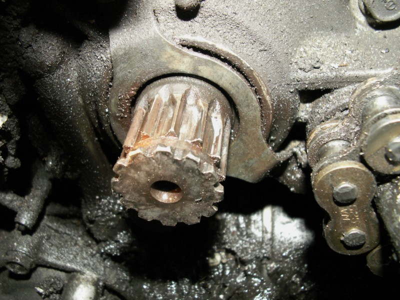

26 sept 2010 15:49 #6 door wilco
Beantwoord door wilco in topic As versleten?!
Ik heb ff een foto gemaakt van de as. Lekker dun!
26 sept 2010 17:36 #7 door Erik
Beantwoord door Erik in topic As versleten?!
Ja, die is wel op ja...
Ik vind het nog steeds een k*tconstructie, die tandwielbevestiging met borgplaatje. Wel heel handig om snel een voortandwiel te wisselen maar dat is het dan ook.
Geeft altijd iets speling tussen tandwiel en as dus er zal altijd vuil tussen kunnen komen, het gevolg laat zich raden..
Probleem zit volgens mij niet in aftermarket tandwielen of slecht geharde assen maar het bovenstaande feit.
Wat doe je eraan? Tja, ik heb al eens zitten denken om een gat in de as te boren, draad in te tappen (bv M12 fijn), een pasbus met 10mm gat die mooi om de as past en tegen het tandwiel afsteund en een bredere pasbus voor tussen het uitgaande lager en de achterkant van het tandwiel.
Tandwiel zit dan mooi opgesloten en spelingsvrij op de as  :) .
Maar ik moet eerlijk zeggen dat er bij m'n vriendin gewoon weer een nieuwe as in is gegaan zonder aanpassing.. 'K heb projecten zat  ::)
Bovenstaande blok had trouwens 84000km gedraaid en kon zo weer in elkaar, meeste tolleranties zaten zo rond de 40 to 60% slijtage. Dus 100000km hoeft echt geen totale revisie te betekenen.
