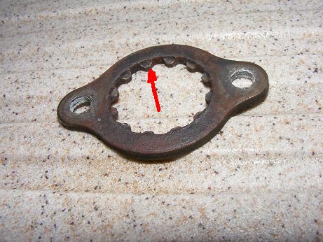

26 juli 2011 21:33 #85 door Miquel
Beantwoord door Miquel in topic As versleten?!
Vandaag mijn as ingevet met speciaal vet, ook gelijk de borgplaat vervangen deze was afgesleten. Als je binnenkort een nieuw tandwielset nodig hebt gelijk even de borgplaat controleren
Miquel was TWINDRIVER
Transalp 600 1990
CF Moto 450 MT 2026

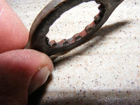

26 juli 2011 21:34 #86 door Miquel
En nog een foto van de borgplaat.
Transalp 600 1990
CF Moto 450 MT 2026
27 juli 2011 00:04 #87 door Erik
Beantwoord door Erik in topic As versleten?!
Het gekke is dat van de gesleten borgplaatjes die ik gezien heb ze allemaal aan de buitenkant ingesleten zijn  ::)
Maar het blijft een kwalitatief uitermate treurige constructie..  :'(

08 aug 2011 15:58 #90 door daandus
Beantwoord door daandus in topic As versleten?!
... wij hebben onze borgplaatjes preventief vervangen, maar om heel eerlijk te zijn: ik zag geen verschil tussen de oude en de nieuwe.... niet ingesleten zoals op de foto's hierboven!
(120.000 en 100.000 op een RD07 en een RD07A AT)
Ook onze assen zijn gewoon prima, je ziet d'r niets geks aan.
Misschien moeten we eens met z'n allen bomen over de reden van het uitslijten... is het gewoon dikke pech, of verkeerde merken tandwielen ofzo? Of geen vet ertussen smeren?
Ik kan me voorstellen dat je de sjaak (niet Lucassen) bent als je een pietsje slijtage hebt; zodra het begint is er geen weg terug meer.
Maar waarom zitten onze tandwielen nog strak om de assen heen, en overleven ook de borgplaten het?
