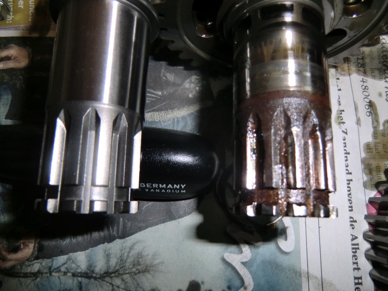

Afgelopen week mijn RD07A van 1998 met 60.000 km op de teller samen met Erik van Immerzeel van een nieuwe uitgaande as voorzien. Bij aankoop in februari 2009 had ik al overmatige speling vastgesteld tussen de as en het tandwiel en hoopte reparatie te voorkomen door montage van een beter passend tandwiel (JT) en een nieuwe borgplaat. Ervaring heeft inmiddels geleerd dat als de hardingslaag van de as aangetast is, dat de slijtage versneld doorgaat. Op bijgaande foto is het verschil tussen Oud en Nieuw duidelijk te zien. Spie slijt aan de voorzijde (zijde die naar de dynamo wijst) af. Als de borgplaat niet tijdig vervangen wordt dan worden de korte spieën aan de kant van de groef ook aangetast.

Mwa op zich vind ik die as nog niet zo heel erg. Aan de andere kant, dit al bij 60.000km is het eigenlijk best erg ja..
Geen goedkoop dingetje, of wel..? ::)

@ Brombeer;  As kost ongeveer 148,- inc.
Reken voor de pakkingen/klein materiaal nog 's ongeveer 200,- dus dat valt wel mee. De hoeveelheid werk daarintegen...  :-\
