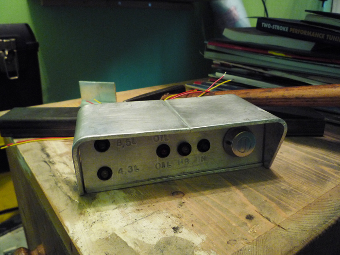

25 juni 2011 20:53 #128 door PimW
Beantwoord door PimW in topic Pim's brummert
Die komt straks boven de digi teller te hangen. Links twee ledjes voor het brandstof niveau (groen en geel). Vervolgens oliedruk (rood), grootlicht(geel) en neutraal (groen).
Helemaal rechts mijn nieuwe contactslot.
Als het gelast is denk ik dat ik het het kastje straal en wit lak. Er komen dan nog wat gekleurde vlakken om de lampjes wat duidelijker te maken denk ik.
