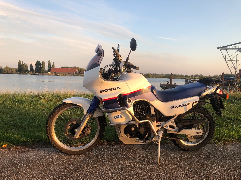

Na een kleine beschadiging op de tank, bij de spuiter geweest om hem bij te laten bijwerken. Gelijk de veerpoten ook zwart laten spuiten. En Heed valbeugels en carterbescherming gemonteerd. Blij met het resultaat

Mijn transalp 650 is voor en achter verhoogd, maar de standaard was nog origineel. De motor stond op de standaard schever dan ik door de bocht durf.
Je kán er een stukje tussen lassen, of een tweedehands zijstandaard van een africa twin RD04 erop zetten. Deze past met de originele veren, het gaatje voor de schakelaar mist echter. Deze schakelaar heb ik overbrugd omdat die gebroken was.
De achterbrug is verhoogd door het linkgedeelte 180° te draaien.

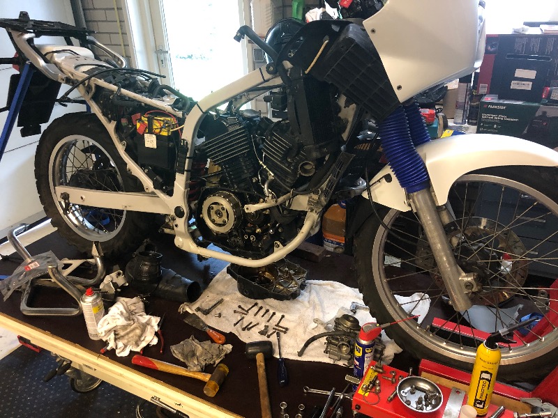

De Alp waar Ria op rijdt had eigenlijk al vanaf zijn revisie, pakweg 15 jaar, terug een klein kwaaltje.
Er zweette wat olie uit het motordeksel rechts, dat is de kant van de koppeling. Een klein beetje maar, er lag altijd wel wat vettigheid in de carterbeschermer en meestal deed ik een kartonnetje er onder in de garage. Daar kwam soms een druppie op.
Nou had ik de laatste 2 jaar wel gemerkt dat het olieverlies wat meer werd. Nog steeds niet veel, het was niet zo dat er vaak bijgevuld moest worden, maar de olievlek op het kartonnetje in de garage werd wel steeds groter. En bij erg warm weer liet hij buiten ook wel eens een vlek achter. Het werd iig tijd er wat aan te doen!
2 maanden terug had ik de ketting vernieuwd en tegelijk daarmee de keerring van de uitgaande as. Maar daar was het lekken nog niet mee weg :(
Gisteren en vandaag de rest maar eens aangepakt. Inderdaad de pakking van het rechter motordeksel. Om dat te doen moet je de kvs en de olie aflaten en al echt veel onderdelen van de motorfiets halen om er goed bij te kunnen.
Daarbij zag ik ook veel vettigheid bij het achterste kleppendeksel, dus nóg maar wat meer gedemonteerd om die ook gelijk te doen.
Nieuwe pakkingen + vloeibare pakking van Innotec heb ik gebruikt.
Vanavond even een proefrit gemaakt om de boel lekker warm te rijden.
Benieuwd of er morgen wéér een plasje onder de motorfiets ligt :cheer:

Oh ja, een plaatje nog :) Hij staat er iig weer mooi bij B)

Durfde je het niet aan om de motor over links op twee autobanden te leggen of wilde je die vloeistoffen toch al vervangen?
